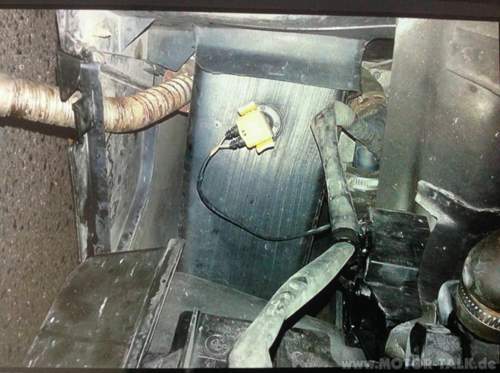

Hallo!
Ich habe heute meinen alten E36 verschrottet und mir einen anderen geholt, der hoffentlich kein Fehlkauf war.
Nun aber zu dem Problem:
Vielleicht ist meine Frage dumm, aber da ich hier im Forum immer nur gelesen habe, dass die Temperaturanzeige bei einem fehlerhaften Außentemperaturfühler -37° anzeigt, würde ich gerne wissen, ob das bei mir auch der Außentemperaturfühler sein kann, der nicht funktioniert, wenn die Anzeige -40° anzeigt, oder ob es sich in einem solchen Fall um einen anderen Fehler handeln könnte.
Ach so, E36, 316i, BJ 10/1998 mit Klimaanlage.
Danke
Dave
Kleiner Hinweis am Rande: als bei meinem "kleinen BC" im Compact vor einiger Zeit beim Starten im Sommer die Temperatur erhebliche Minuswerte angezeigt hat, waren das die letzten Atemzüge der Batterie.
Besonderheit, die Ihr jedoch nicht geschildert habt: während der Fahrt stieg die Temperatur (langsam) an.

Bei dir umgekehrt.Auf den Luftschächten sollte auch irgendwo ein großes L und R stehen.
Und offensichtlich kann man sie wohl vertauschen.....
Mein Außentemperaturfühler sitzt allerdings auch nach außen hin,zum Nebler.Nicht nach innen zum Motor....das paßt so schon.
Greetz
Cap

Ich habe das auch in Fahrtrichtung gemeint.
Was mich aber hauptsächlich irritiert hat, war die Farbe der Stecker, die nicht zu den Sensoren gepasst hat
OK! - Dann schreiben wir zumindest vom gleichen Standpunkt aus.
Ueber die Farbe des jeweiligen Steckers daran hatte ich mir da - ehrlich geschrieben - nie Gedaken gemacht.
Der eine war da, wo er hingehoerte und den anderen habe ich selbst mal - nach BMW-Anleitung - nachgeruestet.
Hey,
Also bei mir ('98er compact) schaut es fahrerseitig am Schacht/Sensor so aus (Bild)

Dem E36 ist es,wie bereits erwähnt,völlig gleich,was der BC anzeigt,bzw. an Wert vom Außentemperaturfühler bekommt (Der E39 war da elektrisch schon um einiges voraus...).
Die Klima hat einen eigenen Fühler,der ist auch an keine Anzeige oder sonst irgendwo zum simplen ablesen angeklemmt.Das geht maximal über INPA direkt im Klimasteuergerät.Und ich bezweifle,das es dort -40° anzeigt.
Batterie abklemmen.....kann man ausprobieren.Ob es hilft,wird man dann sehen.

Ich habe es ausprobiert - kein Unterschied, aber meine Klimaanlage funktioniert trotz der -40° Anzeige.
Also werde ich die beiden Bremsluftschächte mal tauschen, aber nicht mehr heute, meine Vermutung, dass jemand die Dinger falsch eingebaut hat, wird immer stärker, ich werde von dem Ergebnis hier berichten.

Mein neuer Fühler wurde ja eingebaut, seit dem stimmte die Temperatur wieder.
Seit heute fällt mir aber folgendes auf:
Motorstart, Temperatur zeigt -19 Grad zb, es piepst kurz, während dem Fahren springt dann die Anzeige im ca. 3 Sekunden-Takt auf -18, -17, -16 bis hin zur wirklichen Temperatur, z.B. wie heute, bis zu 25 Grad. Dann bleibt es auch bei 25 Grad (wirkliche Temperatur).
Dachte mir, ok vielleicht wird das neu initialisiert etc. ... Auto abgestellt, nach 2 Stunden Heimfahrt das selbe Spiel von vorne ...
Woran liegt das?
LG
Bisher kündigte dieses Verhalten immer eine Batterie an, die demnächst den Geist aufgibt. Steht auch in diesem Thema schon irgendwo.
