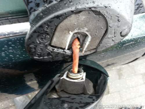

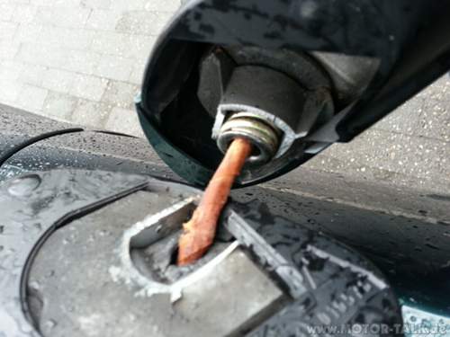

Guten Tag die Herrschaften,
weil mich auf einer Einbahnstr. ein entgegenkommendes Fahrzeug erschreckte und ich ausweichen musste, weil dieses mir frontal entgegen kam, entstand ein Sachschaden, weil ich ein parkendes Fahrzeug berührt habe, bzw. Mit dem Spiegel.
Der Verursacher ist flüchtig ! Konnte leider weils so plötzlich war kein nr-schild erkennen.
Hab nun ein paar Bilder hochgeladen, kann man sowas kleben, wenn ja lohnt sich der Aufwand oder ist das unfug ?
Ansonsten wüsste ich, welche ich mir aus der Bucht kaufen kann ?
Wagen aus 2003
Abklappbar per Knopfdruck
Heizbar
Elektrisch
Hab mir sagen lassen, dass die Teilkasko nur dann greift, wenn der Spiegel defekt ist . Außerdem wird das Ganze teil nur ausgetauscht, wenn der Spiegel nicht abnehmbar ist bzw. Ein komplettes Teil ist.
Hat da jemand Erfahrung, die Versicherung soll ich erst morgen mal anrufe und denen die Frage stellen, da noch kein Vorgang entstanden ist.

wenn ich das richtig gelesen habe dann hast du es ja bereits der Polizei gemeldet?! Insofern solltest du dann warten bis es seitens der Polizei eine Vorgangsnummer zu deinem Fall gibt. Diese kannst du dann an die Versicherung weitergeben. Ob dann die Teilkasko greift kann ich dir jetzt nicht sagen, dass kann aber auf jeden Fall die Versicherung. Ist halt abhängig davon was dich ein neuer Spiegel kosten wird. Wenn der plus Einbau billiger als die Selbstbeteiligung ist macht es natürlich keinen Sinn dafür die Versicherung zu belangen.
Sieht ja auch nach einer sauberen Bruchstelle aus. Ich würde mir aber auf jeden Fall nen neuen dran machen, da ich zu bezweifeln wage das man dass haltbar kleben kann. Zumal das ja ein durch Fahrtwind belastetes Bauteil ist.
Mfg
Philipp
Teilkasko übernimmt da normalerweise nix, der Spiegel wurde ja nicht geklaut. Auch Vandalismusschäden werden von der TK im Normalfall nicht abgedeckt. Schäden am eigenen Fahrzeug deren Verursacher unbekannt bzw man selber ist, übernimmt eine Vollkasko.
Aber wie mein Vorredner sagte: Ruf die Versicherung an, die sagen dir konkret, was Sache ist.
Kleben würde ich da übrigens auch auf keinen Fall was. Der Fuß ist nicht umsonst aus Metall, da wirken bei hohen Geschwindigkeiten enorme Kräfte drauf. Wäre unschön, wenn der Spiegel bei 160 abreißt und dem nachfolgenden Fahrzeug draufknallt.
Stimmt, das hatte ich nicht bedacht. Bin halt mal von einer Fahrerflucht der Gegenseite in diesem Falle ausgegangen, da der Verursacher ja verkehrt herum in die Einbahnstraße rein ist und er sich den Spiegel ja nicht aus grobem Unfug heraus abgefahren hat. Wird wohl letztlich drauf ankommen was die Polizei vermerkt hat.

danke für die Hilfe, hab nun erstmal den Spiegel mit einem speziellen Kleber geklebt und mit Panzerband fixiert, aber nur solange bis ein neuer da ist.

dann solltest du aber, wie von Flashback empfohlen, nicht allzu schnell unterwegs sein. Sonst könnte es wirklich passieren, dass er sich losreißt und am Kabel hängend in deine Seitenscheibe einschlägt. Das kostet dann noch mehr Geld 🙂
