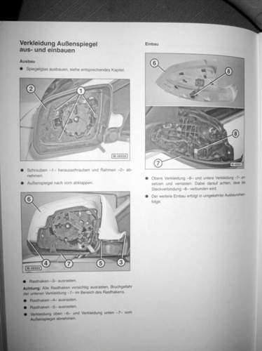

siehe mal hier
Dsc07912
Dsc07913
Dsc07914
+2
Cool.
Danke 🙂
Und welche Teile brauche ich vom neuen Spiegel?
Können da zum Beispiel der Grundträger des Alten Spiegels verwendet werden und nur Spiegelglas und Abdeckung von neuen Spiegel ersetzt werden? Oder muss ich einfach li und re Aussenspiegel neu kaufen und ersetzten?
Danke für die Hilfe!
Gruß Tobi
Außen müsste soweite alles passen was du brauchst ist das komplette Innenleben des Spiegels. Also praktisch das was hinter dem Spiegelglas ist. Schau mal in der Bucht oder beim Schrotthändler (Unfallwagen)
