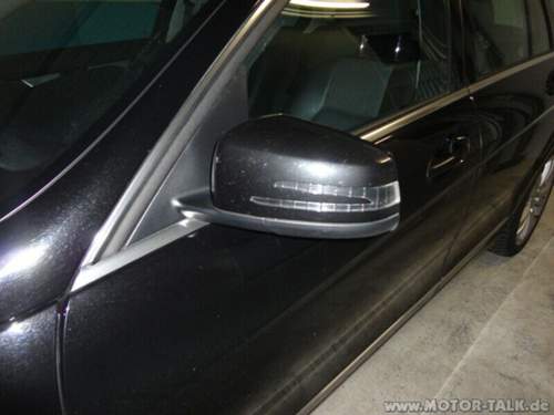

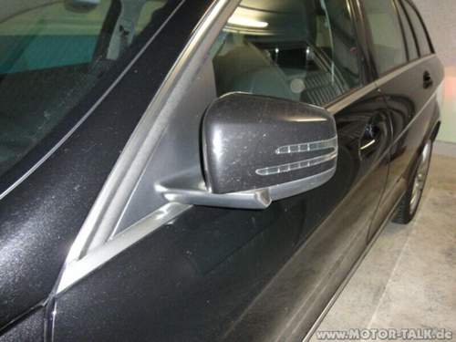

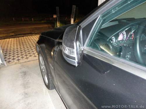

hier einpaar Bilder:
Auto ist leider nicht gewaschen sollte schwarzmetallic sein🙄

Hey danke für die Bilder sieht echt Super aus
Funktioniert bei dir die umfeldbeleuchtung
Ja natürlich was denkst du denn IST DOCH EIN MB🙄🙄🙄
Super kannst du mir noch sagen wie die umfeldbeleuchtung angeschlossen wird ist es ein großer Aufwand, müssen neue Kabel gelegt werden oder so?
Hallo cklassepeter,
aber du hast das Unterteil bis zur Tür anders lackiert? Sieht gut aus, aber meine sind komplett schwarz.
Gruß, Robert

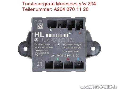

seht mal hier da könnt ihr euch alles zusammen suchen und orginalteile preiswert bestellen
https://www.mbgtc.de/Modules/Search/CarTSNHSNSearch.aspx
Bei der suche nach KFZ Schein gebt ihr ein unter HSN: 1313 und unter TSN: agw
geht unter: Karosserieteile, Beleuchtung, Anbauteile und dann rechts oben auf untergruppe "Außenspiegel"
Für das Türsteuergerät: untenlinks Teilenummer suchen eingeben Türsteuergerät und dann auf suchen anschließend oben rechts in untergruppen auf F.1. Steuergeräte (6) klicken und schon habt ihr alles
Teilenummer für das Türsteuergerät lautet: A2048701126
Teilenummer für die Spiegel lautet:

Macht nix jetzt kämpfe ich noch mit der Teilenummer für die spiegel und die gläser aber das krieg ich auch noch raus
hier ein Foto vom Türsteuergerät
Mercedes-w204-tuersteuergeraet
