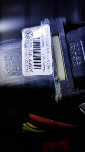

Unterstuetzt alle STGn 3AA95970*A automatisch einklappen mit Wert 95 bzw. 99 oder nur von ein SW Version fuer dieser A Index?

Naja es geht m.W. nur um das 3AA 959 701 A (das 702 sollte besser auch passen, Rest ist egal).
Die Gen4 sollten eigentlich alle "so einfach" funktionieren, Gibt es da beim *701A verschiedene SW-Versionen?

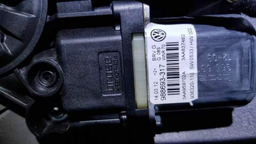

Fuer rechte Seite z.B. 530 und 533.

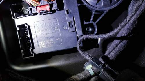

Unterstuetzt alle B7 STGn 3AA959701A und 3AA959702A einklappen per Joystick = Schalter Aussenspiegelverstellung? Pins 14 und 15 sind da vorhanden.
B7 TSTG LS

B7 TSTG RS
