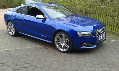

also mein S5 hat keine Dumbos mehr 😉 - das waren die 09er/10er .. ab 11 wurden die spiegel wieder kleiner ala A3
Imag0236
Ich weiß 😉
