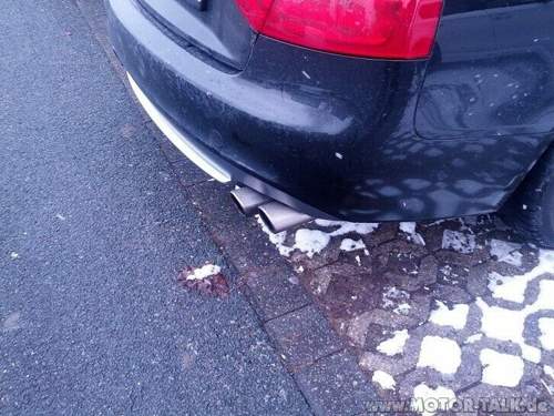

Also nach dem ich bisher nur Ärger mit der genannten Firma hatte ist es jetzt soweit, dass ich diese Angelegenheit meinem Anwalt übergeben habe.
Die Passgenauigkeit und Verarbeitung meiner gekauften Anlage lässt absolut zu wünschen übrig, eine Reklamation bzw. Nachbesserung wurde aus unsinnigen und falschen Gründen abgelehnt.
Der rechte Endtopf lässt sich soweit gut einbauen, beim linken Endtopf beginnt das Drama.
Der Topf hängt viel zu tief und lässt sich nicht besser ausrichten, siehe Bilder, und die Endrohre sind komplett schief angeschweißt. Das ich bei Tuningartikeln keine Originalqualität erwarten kann ist mir bewusst, doch es ist ja nicht mal eine halbwegs akzeptable Ausrichtung möglich.
3 Werkstätten haben mir ganz klar bestätigt das ohne umfangreiche Schweißarbeiten kein anderes Ergebnis möglich ist.
Ebenso habe ich einen Heckeinsatz von der Firma erworben, diesen wollte ich innerhalb der Frist zurückgeben, auch dies wurde mir verwehrt. Nach dem ich den Mitarbeitern ihre eigenen AGB´s erklärt habe, haben Sie sich doch dazu bereit erklärt diesen zurückzunehmen. Allerdings kam dieser, wie ich es mir vorstellen konnte, aufgrund angeblich mangelnder Verpackung defekt an. Daher habe ich vorher unter Aufsicht eines Zeugen Fotos zur Dokumentation gemacht.
Mein Recht zur Nachbesserung und Rückgabe wird ignoriert, die Erklärungen, unteranderem vom Firmeninhaber selbst, sind lächerlich.

Ich habe genau das selbe Problem wie Vortexs, rechts passt ganz gut links überhaupt nicht. Der Linke Topf schielt immer nach schräg oben. War auch bereits in 2 Werstätten die mir auch bestätigen das es ander Passgenauigkeit liegt.
Anscheinend ist das Problem nicht nur ein Einzelfall.
Ich habe mir jetzt in einer Werkstatt welche auch AGA's komplett selber zusammenschweißt einen Termin gemacht (leider erst nach Ostern, da Schweißexperte ausgebucht). Nach Besichtigung wurde gesagt das man hier nur das Rohrstück zwischen dem li. Topf und dem Y abtrennen, und dann wieder so anschweißen/ändern kann das wenigstens die Endrohre hinten richtig fluchten. Frage ist nur ob das mit den Freigängen zum Topf dann noch möglich ist, da dieser ja dann theoretisch schräg nach oben ragen wird.
Kostenpunkt ca. 2 Std. WIG-schweißarbeiten für um 150 EUR.
Mal sehen ob das klappt.

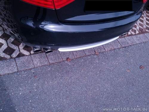

Hallo, wollte mich ja nochmal melden. Hatte letzten Donnerstag einen Termin bei der Werkstatt.
Und die haben das jetzt zu meiner vollsten Zufriedenheit angepasst (siehe Vorher/Nachher Bilder). Die Rohre sitzen schön mittig und sind auch weiter nach vorne gezogen.
Allerdings wurde mir gesagt das alles ohne Schweißarbeiten möglich war. Ich habe dann nochmal direkt mit dem Mechaniker gesprochen und ersagte er habe lediglich das Y-Rohr (eingangsseitig) um ca. 1 cm kürzen müssen. Alle weitere konnte er dann so anpassen.
Kosten: 90 €
Ich muss daher wohl fairerweise meine Meinung über die Passgenauigkeit des Senner ESD revidieren.
Es ist anscheinend wirklich möglich den ESD pass genau auszurichten.
Allerdings bedarf es wohl einer Tuning-erfahrenen Werkstatt dazu.

Ich habe auch meinen bekommen vom Senner ich muss sagen einfach grausam. Die dingen kommen 3,5 cm aus der schürze raus wahrscheinlich damit man schön diesem Aufschrift sehen kann. Und 4 cm zu tief gegenüber dem Diffusor. Heute die Endstücken abgeflext angepasst und wieder geschweißt Und auch neue Aufhängungen gebaut das die höher kommen. Alles im allen 5 stunden zuzüglichen Arbeit was eigentlich passen soll .
Genau deswegen kamen die Endtöpfe direkt wieder ab und eine Komplettanlage von Supersprint wurde verbaut. DIESE passt wirklich perfekt.
