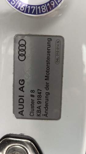

Danke für die Ideen! Letzte Woche habe ich alles durchgecheckt, und es sieht fit und sauber aus. Im Bereich Motorraum und auf Boden keine Rußspuren oder ähnliches. Im August habe ich ohne Probleme ein neuen TÜV bekommen, und Abgasen waren damals in Ordnung. Meine Vermutung ist, dass es etwas mit AGR oder Einspritzdüsen passiert hat. Am Ende des Auspuffsrohr ist meistens wirklich hoch Abgasdruck und Temperatur, aber DPF Regeneration war damals nicht aktiv.
Und ja, 23CY habe ich schon bekommen, aber noch vom Vorbesitzer (Firma). Gibt's irgendwelche Lösungen wegen das?
Viele Grüße!
Aufkleber
