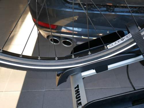

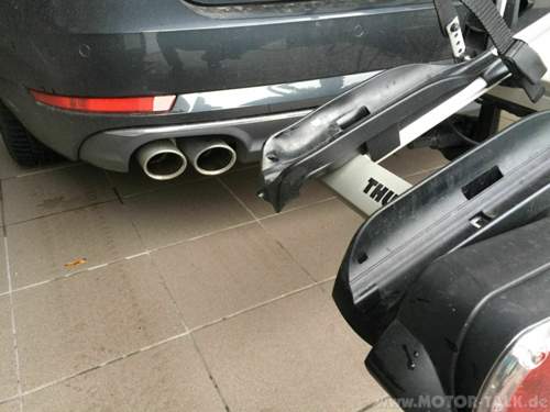

Nach einer langen Autobahnfahrt (ca. 7h) mit meinem Fahrradträger Thule W920 mußte ich anschließend feststellen, dass die Auspuffgase bzw. -luft eine Kunststoffschiene meines Fahrradträgers angeschmort hat (siehe Bilder).
Ich war sehr erstaunt, da der selbe Träger 3 Jahre lang an meinem B8 genutzt wurde, ohne jegliche Beschädigung.
Ich kann mir dass nur so erklären, dass nun beim B9 beide Auspuffrohre des 3.0TDI links liegen und somit sämtliche heiße Abgase hier raus kommen und ggfls. der Wind ungünstig stand, so das dadurch der Träger angeschmort wurde.
Zum Glück ist an meinen guten MTB-Reifen keine Beschädigung festzustellen.

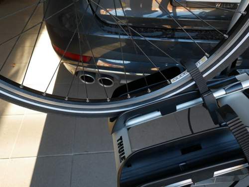

- Täuscht das oder ist da gar net so viel Platz zwischen Auspuff und Radschiene (Höhe/Tiefe Abstand)?
- Hat der Vorderradmantel das tatsächlich schadlos überstanden?

Hab den Träger gerade nicht montiert, aber eigentlich ist da schon genug Platz (war beim B8 ja auch). Ich glaube nicht, dass die Anhängerkupplung sich in der Höhenlage vom B8 zum B9 so verändert hat, dass nun der Kunststoff direkt vorm Auspuff sitzt.
Der MTB-Reifen inkl. hochwertiger Felge haben nichts abbekommen. Ich vermute, dass die Hitze tatsächlich von unten nach oben gestiegen ist und das Kunststoffteil somit den Reifen vor der Hitze geschützt hat.

Hier nun die super schnelle Antwort von Thule:
"... Die Unannehmlichkeiten, die Sie mit unserem Produkt hatten bedauern wir natürlich sehr. Das geschmolzene Teil können wir leider nicht aus Kulanz austauschen. Es liegt zwar hier kein schuldhaftes Verhalten Ihrerseits vor, jedoch wird in der Montageanleitung darauf hingewiesen, dass nach Montage überprüft werden sollte, ob durch die Zufuhr der heißen Auspuffgase der Träger getroffen wird. Bei manchen Fahrzeugen ist die Anhängekupplung so verbaut, dass der Fahrradträger durch die Auspuffgase beschädigt werden kann. Hier hat THULE leider keinen Einfluss. Bei den Fahrzeugen werden unterschiedliche Anhängekupplungen verbaut, THULE ist es deshalb nicht möglich Fahrzeuge für die Montage des Anhängekupplungsträgers auszuschließen, da dies nicht getestet werden kann. THULE weist ausdrücklich in der Montageanleitung darauf hin, dass in einem solchen Fall das Hitzeschild 920100 verwendet werden sollte, um zu verhindern, dass die Teile am Träger schmelzen. Wir können Ihnen anbieten, dass Sie die beschädigten Teile direkt über uns bestellen. Folgende Kosten würden anfallen: 51242 Reifenhalter 4,48 € zzgl. MwSt
Fracht 4,00 € zzgl. MwSt
Um zu verhindern, dass dasselbe nochmal passiert, empfehlen wir von THULE, wie oben schon genannt, dass Hitzeschild 920100. Da der Träger nicht mehr produziert wird können Sie dieses nur noch über den freien Markt beziehen. Das Schild wird am Träger angebracht und verhindert somit, dass Teile schmelzen.
Es würde auch noch die Möglichkeit bestehen, beim Fahrzeughersteller sich eine Auspuffblende anbringen zu lassen. ..."

Ich war gerade bei Audi:
Hier vermutet man als Ursache das "Freibrennen" des Rußpartikelfilters während der Fahrt, denn dadurch entsteht eine Hitze, die das Kunststoffteil zum Schmelzen bringt. Dies kann ich in der Form bestätigen, denn bei der Rückfahrt habe ich keine hohe Erwärmung des Radhalters festgestellt. Es muss daher bei der Hinfahrt das "Freibrennen" erfolgt sein.
Leider habe ich keine Informationen zum vom Thule benannten Hitzeschild gefunden. Dies könnte man ja auch ggfls. selbst bauen.
Sicherlich werde ich nicht irgendwelche andere Auspuffblenden montieren.
