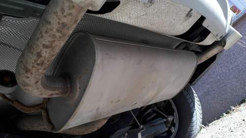

Hab jetzt bei meinen Kuga nachgeschaut ist vom Rost her noch nich beunruhigend.
Da hat mein Mokka nach 4 Jahren (letztes Bild) auch nicht mehr.
