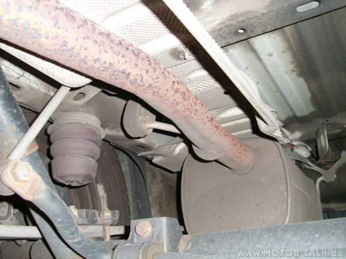

Hab vor kurzem die Auspuffanlage von unserer armen Firmenhure Fotografiert . Bj 08 1,9 Tdi , 80 T gelaufen und bei Wind und Wetter im Einsatz.
Die von meinem 1,4 er Bj 09 möchte ich hier nicht reinstellen, währe mir peinlich.😁

Der sieht ja nocht Top aus,
Diesel halt
Die sieht doch noch 1A aus, da sieht mein NSD schon anders aus aber da sagt der Kilometerstand auch nen anderen Kilometerstand an.
Vielleicht denke ich nächste Woche mal dran nen Foto zu machen wenn er zum 😁 geht um das ZMS zu tauschen.
