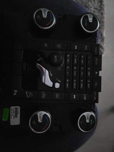

Erst einmal vielen Dank. Es ist total schwer die richtige CCM zu bekommen. Es gibt zig Varianten. Mit cam, mit sitzheizung usw. Ob man genau die identische benötigt weiß ich nicht. Würde mich auch interessieren ob auch ohne Software das Steuergerät getestet werden kann, sonst macht es als Laie keinen Sinn.

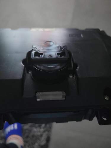

Das ist die Rückseite des CCM. Ist das eine Teil eine Lüftung?
Muss der neue identisch mit den Knöpfen sein?
Lt. telefonischer Aussage vom freundlichen kann es nur daran liegen weil Sie das im Vorfeld geprüft haben. Frag mich wie sie das prüfen.
Eingebaute Steuergeräte werden laut meinem 🙂 nicht zurück gekommen. Wenn das drin ist muss es auch bezahlt werden. Find ich auch ungenügend, aber eine genaue Diagnose ist schwierig bei so vielen Komponenten. Ist wie bei den AutoDoctoren, die fangen irgendwo an und arbeiten sich immer weiter vor. Bei den hochpreisigen Steuergeräten ist sowas leider kostenintensiv.
