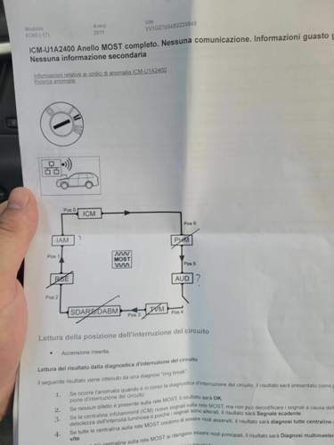

Es geht weiter. Hatte ihn bei Volvo in Italien zur Kontrolle. Die konnten sehen das eine Software draufgespielt wurde und irgend was um ein Radio zu entsperren. Lt. Dem Servicechef müsste es an dem IAM liegen und ein Aidio Steuergerät liefert auch keine Datwn. Das Steuergerät Klima ist intakt. In Deutschland haben sie mir nur gesagt das die Steuergeräte defekt geliefert wurden. Ich bin völligst genervt. Es geht ohne Radio und Co zurück nach Deutschland. Bin ich ja gewohnt
Das wurde mir ausgehändigt. Das eine kostet 1600 Euro, das andere 800 Euro. Plus Software usw.
Was sagen die Experten?

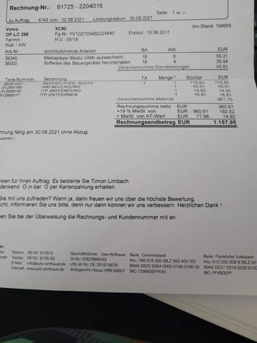

So Rätsel gelöst. Ich war beim freundlichen. Es war tatsächlich das IAM. Kosten 1.157,95 Euro. Endlich wieder Radio, Navi und Parksensoren. Danke an allen Beteiligten mit den Tipps
Anbei die Rechnung
