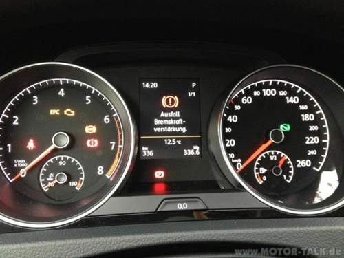

heute durfte ich den Wagen meiner Mutter einmal nach Hamburg fahren. Nach 3 KM Autobahnfahrt erschien mir folgende Meldung im Display (siehe Bild). Diese Warnung erlosch nach zirka 1 Minute wieder. Nach weiteren 100 KM Autobahn erschien die Meldung erneut. Die Meldung erlosch wieder nach 1 Minute. Als ich die Meldung einige Kilometer weiter das dritte Mal erhielt, erlosch diese bis dato nicht mehr.
Ich habe nun die Bremsflüssigkeitsstand schon überprüft - alles unauffälig. Die Bremse funktioniert auch nach wie vor noch ohne Problem, totz der Warnmeldung. Laut dem Handbuch könnte es auch ein ausgefallener Bremskreislauf sein. Was meint Ihr? Hatte jemand von euch schonmal das Phänomen? Und wenn ja, wie hat der Freundliche reagiert, sprich welche Maßnahme wurde ergriffen?

Halte uns doch bitte auf dem Laufenden, mich würde interessieren, was der Service als Fehlerursache herausfindet.
der Freundliche war soeben da. Schnell, kompetent, einfach super. Es gab zwei Fehler.
Sie lauteten ungefähr so:
1.) sporadischer Fehler in der Getriebeelektronik (elektr. Stromkreis)
2.) sporadischer Fehler im Bremskreislauf (Unterdruck)
Er hat beide Fehler gelöscht. Danach haben wir eine Probefahrt mit Laptop von zirka 10 Minuten gemacht mit mehreren Bremsungen unterschiedlicher Stärke. Danach wurde der Fehlerspeicher nochmals ausgelesen. Der Fehler in der Getriebeelektronik blieb nach wie vor erhalten. Der Fehler im Bremskreislauf kam nicht erneut zum Vorschein.
Der VWler meinte, ich sollte den Wagen morgen nochmals ausgiebig fahren und schauen, ob der Fehler erneut auftritt. Wenn der Fehler nochmals kommt, dann würde ich einen Leihwagen bekommen und er würde den Wagen abschleppen zur genaueren Untersuchung.

Der Wagen konnte heute morgen bei VW in Langenhagen wieder abgeholt werden. Die haben nun zwei Tage an dem Wagen gemacht und getan. Unter anderem wurde mir erklärt, dass das Steuergerät wohl für einen anderen Motor codiert worden ist. Dies habe man behoben, indem man das gesamte Steuergerät neu codiert hat - diesmal auf den richtigen, auch verbauten Motor. Man habe auch eine Sichtprüfung der Bremsanlage durchgeführt, jedoch keinen technischen Defekt finden können.
Durch das Update vom Steuergerät, vermutet der Freundliche nun, dass auch mein DSG-Fehler behoben sein müsste.
Ich fahre also gegen 13:00 Uhr von Hannover in Richtung Heimat. Die Freude auf den nunmehr reparierten Wagen sollte nicht lange währen. Auf dem Heimweg ereilte mich erneut der gleiche Fehler "Ausfall Bremskraftverstärker". Zwei Mal kam der Fehler nur für einige Sekunden, dann beim dritten Mal wieder dauerhaft. Ich fuhr also unplanmäßig in Bielefeld ab und rief erneut den VW Notdienst. Nun steht der Wagen beim VW Autohaus in Bielefeld.
