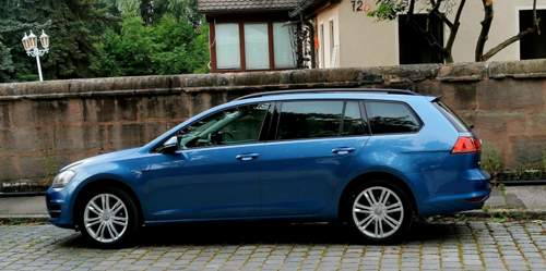

mein Golf stellt mich und meinen durchaus findigen Mechaniker vor unlösbare Rätsel:
Das Auto habe ich Mai letzten Jahres von privat gekauft - Familienzuwachs führt zu Kombi statt Cabrio ;-) . Seit Januar fiel nun das Radio (Composition Media mit Navigation) immer wieder aus - ich habe es daher durch ein Nachrüstradio speziell für den Wagentyp ersetzt, doch das Gerät zeigt nun exakt die gleichen Fehler!
Doch der Reihe nach das Problem zusammengefasst:
- Golf 7 1.6 TDI, Baujahr 2014, ~ 200.000 km
- Fehlerbild OBD2-Dose: VCDS verbindet nicht bzw. nur sehr selten - heute gelang es mir endlich, einen Scan der Fehler zu machen (anbei), nachdem es lang mangels Verbindung nicht möglich war, VCDS zu nutzen
- Fehlerbild Radio (original ebenso wie Nachrüst seit Mai 2025) seit Februar 2025: schaltet sich während der Fahrt aus bzw. gar nicht erst an, Häufigkeit steigt an, Lenkradfernbedienung funktioniert mitunter nicht, Fahrzeugdaten werden im Infotainment nicht mehr zuverlässig angezeigt...
- verbaute Nachrüstungen im Auto: Webasto Standheizung (seit Anfang, also 2014), Aufhebung Start/Stopp (Kabelzwischenstecker, seit August 2024),Nachrüstung Tempomat (Oktober 2024), neues Infotainment (Mai 2025). Keine der Nachrüstungen hat also direkt danach zum Fehler (Januar 2025) geführt
- alle sonstigen Systeme funktionieren völlig einwandfrei
Die Vermutung aktuell: der CAN-Bus, der auch das Radio mit Infos versorgt, spinnt. Hat jemand von Euch einen Anhaltspunkt, woran das Problem liegen könnte und v.a.: wie kann ich es beheben?
