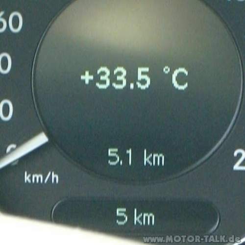

Meine Limousine habe ich mit 5 gefahrenen Kilometern im Juni 2007 in einer Niederlassung abgeholt. Heute zeigt das KI 72.352 km an.
