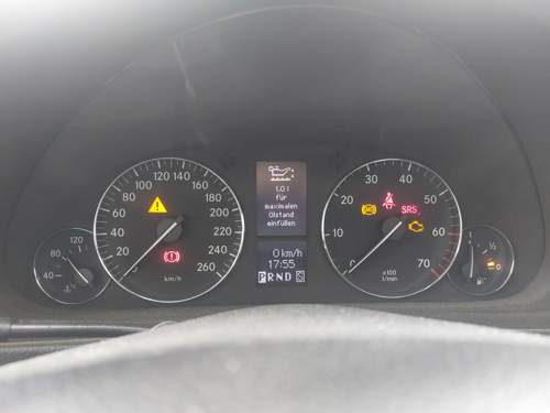

Da ist natürlich was dran, dennoch macht man sich damit schon etwas verrückt. Ich wünschte ich hätte den manuellen Ölpeilstab und nicht diesen verflixte Ölstandssensor, der wäre mir lieber. Anbei zwei Bilder, die Bilder sind etwa 10 Minuten entstanden als ich den Motor ausgeschaltet haben, sprich Öldruck im Motor fällt auf 0 und das Motoröl sammelt sich in der Ölwanne, jetzt zeigt er mir 4,5l Ölstand an und bittet mich 1,0l Öl für den maximal Ölstand nachzukippen.
Sobald der Motor kalt ist und das Auto mehrere Stunden steht, zeigt der mir dann wieder einen normalen Ölstand vom. 4,9l oder 5,0l an und der Ölstand wird als "ist in Ordnung angezeigt".
Bild #211478729
Bild #211478732
Siehe da Ölstand liegt jetzt bei 4,7l und der Ölstand ist aufeinmal voll in Ordnung. Bilder habe ich jetzt nicht, aber glaubt mir das ruhig xD Ergo, kein Grund zur Beunruhigung, aber Ersatzöl der Marke Liqui Moly mit der Viskosität 5W30, die auch die Mercedes Freigaben 229.31 und 229.51 erfüllt habe ich trotzdem mal dabei. Gerade da es Morgen für über 150km zum Nürburgring geht
