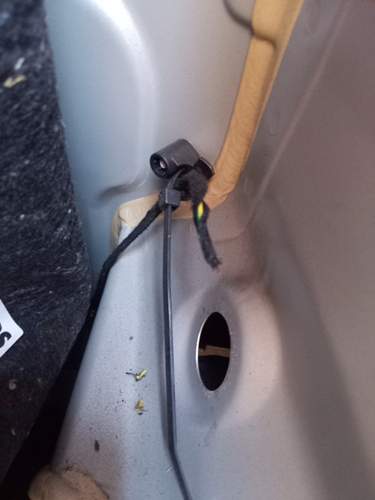

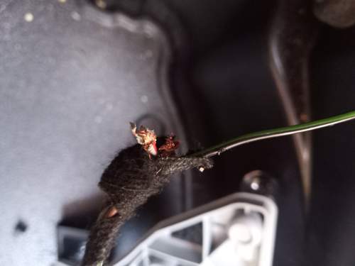

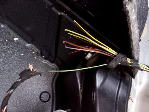

heute bei diesem schönen Wetter dachte ich mir, es ist doch ein prima Tag hinten die Verkleidung abzumachen. Eigentlich wollte ich mir hinten nur noch einmal das Steuermodul anschauen. Außerdem fand ich es immer noch kurios, dass die Elektronikproblematik irgendwie doch gefühlt zeitgleich mit der Tankdeckelproblematik auftrat.
Ich bin nun ziemlich sicher, dass es zusammenhängt, denn nachdem die Verkleidung im Kofferraum runter war, kam folgendes auf der rechten Seite zum Vorschein (siehe Fotos).
Irgendein genialer Ingenieur kam auf die Idee, die Kabelstränge mit Kabelbinder an der Innenkarosserie festzubinden. Für die rechte Seite war dies fatal. Man sieht regelrecht auf einem Foto, wie sich die Isolierung abgerubbelt hat, die isolierungskrümel liegen noch herum.
20 Jahre kontinuierliche Reibung kann das wohl hervorbringen, hier bekommt die Weisheit steter Tropfen höhlt den Stein eine tiefere Bedeutung.
Ich plane nun das anzulöten, was anzulöten ist unter Einsatz neuer Kabel, die ich dazwischen platziere, aber hierfür muss ich natürlich wissen, welches Kabel kommt nun an welches Kabel.
Es wäre super, wenn jemand einen Kabelplan für diesen Strang hat ... Ich denke, auszubessern ist vermutlich weniger kostenintensiv als einen komplett neuen Kabelstrang zu verlegen.
Was empfehlt ihr ?
Ausserdem sowas zu monieren bei MB ist vermutlich überflüssig, oder ?

Schaut schwer nach abgerissen aus , so ein kabelbinder macht schon Sinn.
Ich würde einfach die gleichen Kabel Farben wieder verbinden.
Ist doch nahe liegend. Gleich zu gleich gesellt sich gern.
So wie der Rentner Wagen würde ich es auch machen, Adernfarben innerhalb eines Teil-Kabelbaums sind eigentlich individuell und damit eindeutig.
Und zum :) fahren kann man immer, ja, aber mit gleich beiden Haupt-Bremslichtern tot würde ich persönlich so nicht mehr fahren. Vmtl. kriegst Du in der NL eh nur gesagt, dass Du es selber kaputt gemacht hast und hinterher rauscht Dir auf dem Weg in die NL noch jemand hinten rein, weil er vor lauter Handy nicht so schnell erkannt hat, dass das Ding am Kofferraum auch ein Bremslicht ist. Lieber erst mal die Bremslichter fixen, bevor das Auto wieder auf die Straße kommt. :)
Mich wundert, dass der Kabelbinder so lang und nicht abgeschnitten ist. Vielleicht hat den jemand nachträglich da angebracht. Ist aber eigentlich egal: Kabel flicken und gut is. :)

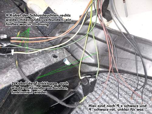

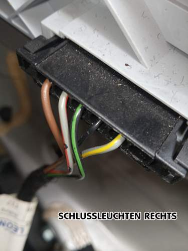

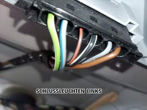

Themenstarteram 14. Juli 2023 um 7:56
So, Zwischenstand: Übrigens, soweit ich das gesehen habe, sind alle Kabelbinder in voller Länge. Das war wohl ab Werk so bei meinem Modell.
Ich habe jetzt auf der rechten Seite alle durchtrennten Kabel, die ein farbliches Gegenstück haben, wieder miteinander verbunden und verlötet. Damit funktioniert zumindest folgendes: 1) Rechter Blinker, 2) rechtes Bremslicht, 3) rechte Rückfahrleuchte und 4) Tankklappe.
Übrig geblieben sind 3 oder 4 dünne schwarze Kabel und 3 oder 4 dünne schwarz-rote Kabel ... möglicherweise sind die für das Modell mit Park Distance Kontroll ... die hat meiner nämlich nicht.
Dennoch sehe ich, dass die Endstücke blanke Litzen zeigen, die also irgendwo entweder angeschlossen waren oder miteinander verbunden waren. Soll ich die farblich gleichen zusammendrehen ?
Was immer noch nicht funktioniert: Schlussleuchte links und rechts sowie linke Bremsleuchte. Leuchten sind ok.
Der Fehler im Cockpit mit den Schlussleuchten poppt hoch, wenn ich den Lichtschalter drehe, der Fehler mit der Bremsleuchte links poppt erst hoch beim ersten Treten der Bremse.
Gestern habe ich bemerkt, dass meine Auto-Batterie ziemlich mau gewesen ist, Anlasser drehte nicht mehr. Gut, 5 Jahre alt ist die mindestens und der Wagen stand natürlich jetzt auch häufiger.
Also heute Morgen neue Batterie rein, an den Fehlern hat sich aber nichts getan.
Ich denke, ich arbeite mich mal mit Messgerät durch, nicht dass da noch weitere Kabel morsch sind. Hoffe nicht, dass das SAM auch noch bei dem Ärger mitspielen möchte, und wie schon erwähnt, die noch nicht verbundenen Kabel, entweder alls zusammen miteinander verbinden, damit evtl. ein möglicher Kreislauf geschlossen wird ?!
Es bleibt spannend.
Themenstarteram 14. Juli 2023 um 8:37
Es sind noch 4 schwarze und 4 schwarz-rote Kabel ... die ich bisher nicht mit irgendwas verbinden konnte, da ich kein Gegenstück hierfür sehe ...ich denke aber, dass die vermutlich irgendwie doch noch für die restlichen Fehlermeldungen verantwortlich sein könnten, anbei Bilder
