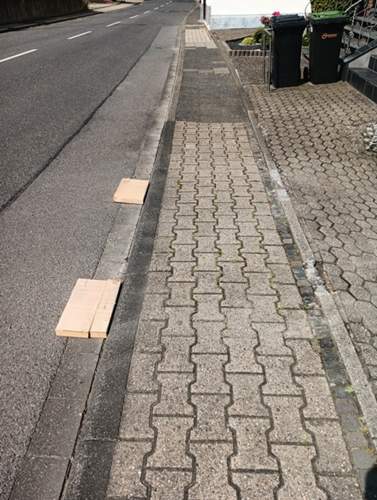

Lösung 5:
Zusätzlich zwei 4cm dicke Bretter in die Gosse legen, damit er mit den Hinterrädern später auf die 5 cm tiefer gelegene Straße kommt und somit vorne schon etwas höher ist, bevor mit den Hinterrädern hinten in die Gosse einsinkt.
Da man auch dabei sehr, sehr, sehr langsam heranfahren muss, damit er nicht in die Federn geht, sollte man das Hupen auf der Straße bei jeder Garagenein- und ausfahrt schon mal einplanen!
Fazit:
Bringt zusammen mit der Abflachung nochmal ein wenig, aber immer noch nicht genug, um ein Aufsetzen gänzlich zu verhindern.
Lösung 6: (der Bringer):
Rückwärts gerade aus der Garage ausfahren, bis der Wagen mit den Hinterreifen an dem Punkt ankommt, wo die Räder gerade noch nicht in die Gosse absinken.
Dann die beiden 4cm hohen Bretter diesmal direkt hinter die Vorderreifen legen und die Stelle mit einem Edding markieren.
Weiter rückwärts fahren.
Dadurch kommt der Wagen vorne etwa 4cm höher, bevor er hinten in die Gosse kommt. Das kompensiert das darauffolgende 4cm tiefe Einsinken der Hinterräder in die Gosse so ausreichend, dass er am Aufsetzpunkt, wo es normalerweise dann kräftig schaben würde ca, 1-2 cm höher kommt.
Fazit:
Rückwärts gerade herausfahren geht also damit!
Aber man will ja (oder besser gesagt meine Frau) auch noch gerade hineinfahren.
Beim vorwärts wieder hereinfahren muss aber vorne noch soviel Platz zum ebenen Garagenboden sein, dass er jetzt nicht mit der Schürze vorne auf dem Garagenboden aufsetzt, weil ja nun die Hinterräder 4 cm höher kommen.
Bei meiner Garage funktioniert es, weil er vorne mit der Schürze dann noch ca. 80 cm Platz zum Garagenboden hat, wenn die Hinterräder auf den Bretten hochkommen.

Bretter in der Gosse

Trotzdem hier für Leidensgenossen abschließend die Fotos, wie es nun bei meiner Einfahrt mit dem S206 aussieht und was der ganze Aufwand an der heimischen Garage gebracht hat.
Foto 1: Foto 3: Geradeaus rausfahren
Foto 2: NACH dem leichten Abschleifen der Rampe aber OHNE Kabelbrücken immer noch starkes Aufsetzen (reichte also alleine nicht aus und noch tiefer Absenken ging nicht).
Foto 3: NACH dem Anbringen der Kabelbrücken.
Foto 4: Vorne durch die Brücke früher hoch, dadurch die benötigten ca. 15 mm in der Mitte des Fahrzeuges gewonnen.
Anmerkung: Schräg bringt noch einmal etwas mehr Bodenfreiheit.

Wenn sich die Reifen mit der Zeit abfahren wird das Problem sich weiter verschärfen, keine gute Perspektive. Anderes Fahrwerk einbauen ist wohl keine Option?

Nein, ist für über 2.000 Euro keine Option.
Bei den Reifen wären es vor dem Wechsel auf neue Reifen vielleicht 2 mm weniger an Profil.
Ich habe aber jetzt ca. 1,2 bis 1,5 cm mehr Bodenfreiheit an der Rampe.
Es wird sich also nur ohne weiteres Schaben auswirken.
Zumindest an meiner Einfahrt.
Schau Dir mal den Unterschied zwichen Bild 2 und 3 an.
Wieviel Profil muss denn da wegrubbeln, um auf den Stand von vorher zu kommen?
Dann müsste ich ja fast schon auf der Felge fahren...
