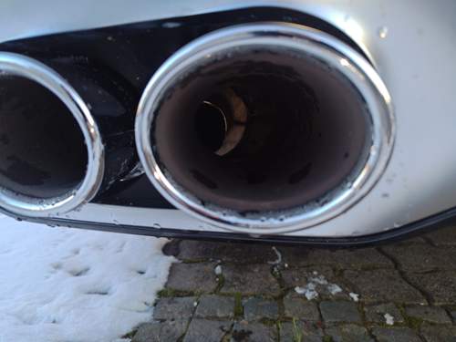

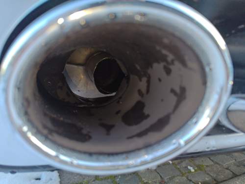

Bei mir wurde es entsprechend angepasst an den Blenden, aber trotzdem ist der Heckdiffusor und die Blende trotz allem geschmolzen. Bilder habe ich mal angefügt, habe einen S206 Benziner C200 aus 2021. Die Vertragswerkstatt hat mir die Wahl nun gelassen , alles zurückzubauen auf die Amg Line Variante die ich vorher hatte oder alles neu zu bestellen und den Auspuff anzupassen, da haben sie aber Bedenken, das es wohl nicht passen könnte und er wieder schmelzen könnte. Sie können es so machen ,wie ich möchte mit meinem Vorschlag direkt am Anfang der Blende den Cut am Auspuff zu machen, sodass die Abgase direkt durch das Endrohr gehen könnte, wobei sie aber weiterhin Bedenken haben,das das Endrohr und der Auspuff klappern könnten und durch den Verlauf des Auspuffes das Endrohr an einer Stelle punktuell durch den Knick im Auspuffeohr zu heiß werden könnte oder ein Teil der Abgase am Endrohr vorbei geht und immernoch das Plastik schmelzen könnten, was für mich irgendwie unplausibel wäre. Beim Originalen C43 ist das Rohr gerade und geht noch mehrere cm in das Endrohr rein, aber ob dies einen großen Unterschied macht? Ich habe nun die Wahl, wenn ich die C43 Originaloptik möchte muss ich unterschreiben, das die es so machen wie ich möchte, aber die würden keine Haftung übernehmen, falls es trotzdem irgendwie schmelzen könnte. Laut Werkstatt gibts auch keine Technische Anleitung dafür nur der Infotext wie oben stehend. Was ist eure Meinung, hat wer das schon gemacht und könnte seine Erfahrung teilen? Wäre echt für jede Hilfe dankbar :-)

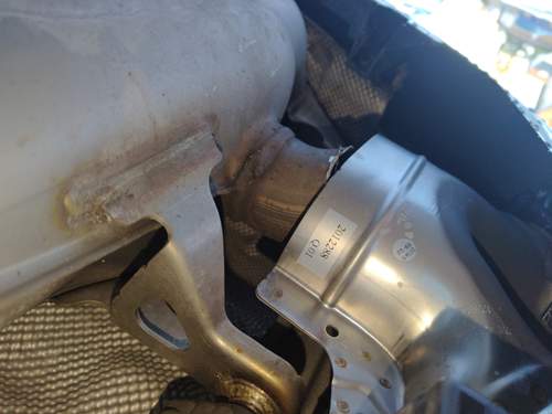

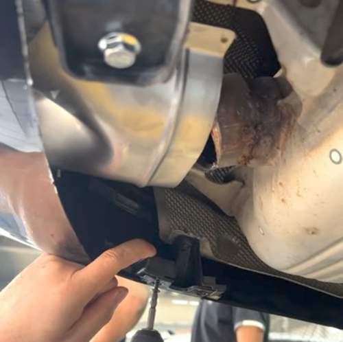

Dein letztes Bild zeigt, dass die Montage nach meiner Meinung nicht fachgerecht ausgeführt ist, die Abgase können nicht vollständig frei abströmen sondern werden teilweise in die Verkleidung geleitet,
bei Temperaturen bis zu 500•C kein Wunder dass der Kunstoff schmilzt.
An dieser Stelle sollte die Werkstatt aufgefordert werden, nachzuarbeiten.

Ja seh ich genau so, man hätte ruhig den diffusor unten etwas mehr schneiden können so das da mehr Freiraum ist.

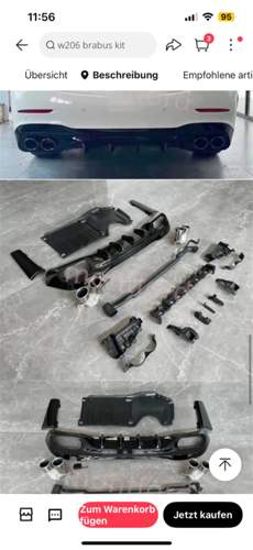

so bauen die das in China ein, gibt ein Video dazu in Youtube mit dem China Kit (würde ich aber lassen da ohne ABE) daher für mich nur original. Was ist eure Meinung? Ich würde es ja so machen lassen jetzt als Nachbesserung durch die Werkstatt mit einem nochmals neu bestellten Kit auf deren Kosten+Gratis Einbau. Was meint ihr wegen dem Abstand zum Endrohr hinten da er unten minimal dran vorbei blasen kann. Habe überlegt da unten noch ein Hitze-Blech mit Schelle hinzusetzen um es noch anzufangen das wirklich alles durchs Endrohr geht. 😕

Wie ist das schmelzen überhaupt aufgefallen? Mir wäre das gar nt aufgefallen
@revan249 schrieb am 9. Januar 2024 um 17:17:48 Uhr:
@Darksidew0lf1996 schrieb am 9. Januar 2024 um 16:53:32 Uhr:
So siehts aus eingebaut also 1:1 wie beim C43.
Weil die Silberne Abdeckung sich aus den Clipsen gelöst hatte links da diese geschmolzen sind und es dadurch abgestanden hat.
@Darksidew0lf1996 schrieb am 9. Januar 2024 um 18:24:59 Uhr:
Ah krass hätte nicht gedacht das es so krass war. Ja wie gesagt lass das von den machen dann aber so wie du es gesagt hast das es direkt in die endrohre geht statt nach unten
hoffe es funktioniert so wie im Bild oben aus China wie die es montieren da ein kleiner Abstand unten ja offen bleibt der nicht direkt ins Rohr geht.

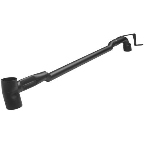

Sollte kein problem sein ansonsten würde ich dir empfehlen so nh art rohr wie in diesem bild herstellen zu lassen dann gehts direkt auf beiden seiten ist auch legal.

Meiner Meinung nach wurde es nicht korrekt installiert.
