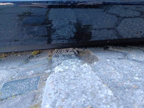

Zuerst die tiefsten Punkte mit Tape abkleben, um die Aufsetzpunkte zu ermitteln. (und das sind einige).
Dann:
Lösung 1:

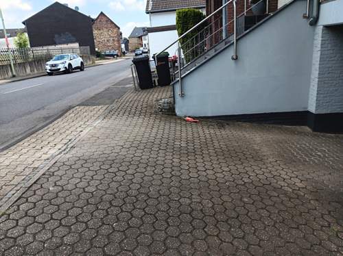

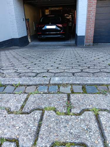

Garageneinfahrt mit seitlicher Wand links
Garageneinfahrt gerade
Aufgesetzer S206 an der Rampe zur Straße
Tape um die Aufsetzpunkte zu ermitteln
Kratzspur bei gerader Einfahrt
Kratzspur bei Schrägfahrt
Mit Flex und Hammer abgeflachte Aufsetzpunkte
Bordsteinkante Straßenseite
Bretter in der Gosse
Bretter in der Rampe
Kabelbrücke
Beschreibung Kabelbrücke
Lösung mit Kabelbrücken
Aufsetzen am Übergang zur Straße

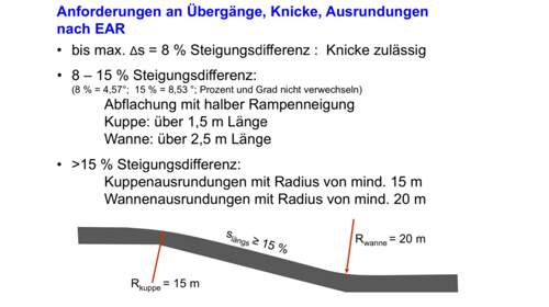

Mal am Rande: die Vorgaben für Rampen in Garagen bzw. Mittel- und Großgaragen sind per se exakt definiert. Die Steigung ist dabei erstmal nebensächlich, wobei hier natürlich auch ein Maximum definiert ist. Entscheidend sind die oberen und unteren Übergänge der Rampe auf die jeweilige horizontale Fläche. Die Übergänge müssen korrekt ausgerundet werden. Hier gibt es klare planerische Vorgaben, die baurechtlich einzuhalten sind. Diese Radien sind selbstverständlich so definiert, dass normale serienmäßige Fahrzeuge ohne Probleme diese Rampen befahren können.
Die Fotos sind leider noch zu 100% aussagekräftig, was die Rampe angeht. Die Übergänge sind nicht deutlich erkennbar (auf Bildern in der Regel immer schwierig). Aber das, was ich sehe, scheint in der Tat nicht nach Norm ausgerundet zu sein.
Bemessung Rampe
