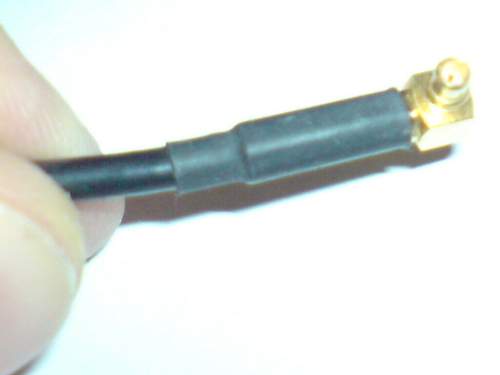

Welche GPS Antenne passt an das RNS 510? Sind ja bei eBay etliche Steckerversionen drin.
obigen Beitrag editieren geht nicht mehr 🙄
Kriege das RNS vorr. Ende der Woche, möchte das nach Möglichkeit dann gleich einbauen können. Habe noch eine externe Antenne die an die gängien mobilen Navis passt. Ist das der gleiche Stecker? Haben doch einige schon auf das RNS umgerüstet, müsste doch einer wissen...
Dsc00111
Hallo!
Ich vermute, dass man eine Antenne mit FAKRA-Stecker braucht, aber wundert mich auch, dass sich dazu niemand meldet, der schon umgebaut hat. Definitiv stand es noch nirgends 🙁
-Johannes
Mit Fakra Stecker habe ich auch schon was gelesen, weiß nur nicht, ob meine externe GPS Antenne einen Fakra Stecker hat.
