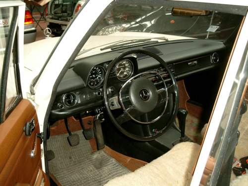

komm ich über .....
unser /8er geht mittlerweile in die dritte Generation....
Da wurde noch mit Liebe und Präzision am Band geschafft... ohne ISO zertifiziertem Fachbetrieb...
