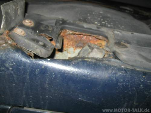

ich hab da mal wieder ein Problem Naja für viele von euch wird das keins sein für mich aber schon.
Also folgendes ich habe gerade meine Winterreifen auf meinen 523i daraufgemacht, und beim letzten Rad hinten links ist mir während ich es gewechselt habe (sommer noch drauf schrauben aber schon ab) die komische Gummi aufnahmen für den Wagenheber eingedrückt und mit samt den Wagenheber nach innen gedrückt wurden. Naja ich habe dann gesehen das das schon angerostet war es ist auf jeden Fall jetzt hin.
So jetzt die fragen bemängelt das der Tüv oder nicht.
Ich habe vor da zur Sicherheit vor etwas Unterbodenschutz Spray in das Loch zu sprühen da ich selber nicht das wissen und die Gerätschaften habe es zu zu schweißen und ich auch nicht weiß ob das überhaupt geht.
Und eine Werkstatt kann ich mir momentan nicht leisten hatte erst diesen momentan eine Reparatur von 550€.
Gruß der_Poinger

So danke erst mal für eure beteiligung.
Ich hab auch mal bilder rein gestellt.

So nun zu den Bildern ich hoffe ihr könnt alles erkennen.
Img-5416
Img-5417
Img-5418
+5
das ist ja teilweise richtig großflächig.gerde unterm plastik läst sichs schwer abschätzen.😰
ja das ist es ja bin ja froh das beim Rad wechseln nicht mehr passiert ist

TÜV erst 12/13 ist Optimal für Schmu Repa. -> Plastikaufnahme abschrauben. Rep.Blech zu schneiden. befallene Stellen blank machen. Rep.-Blech mir "Kleb & Dicht" Karosseriekleber einschmieren und an den blanken Stellen fixieren und mit Crimpzangen befestigen. Übernacht stehen lassen. Blech beischleifen, Spachteln, Füllern, Haftgrund, nass schleifen, lackieren. Plastikteil wieder anschrauben = fertig.
Kein Palaver, weil hält den Hämmerchentest beim Tüv und den Magnettest auch

Schau dir mal den Schweller an, 150€-200€ für die Rep. sind ein Witz.
Ich versteh auch nicht was der TE genau will?
Will er ihn repariert haben? Soll er in die Presse? Kommt der Japaner?
Fakt ist, der TÜV wird es bemängeln.
Wie aggressiv sich Rost ausbreitet ist bekannt. Wenn der TE noch etwas von dem Wagen haben will, dann zügig reparieren.
Wenn das Konto diesen Monat schon geplündert wurde, dann bis nächsten Monat warten, oder sich mit der Werkstatt über eine verzögerte Zahlung einigen.

ich möchte gerne das auto behalten
Also das es jetzt nicht zu Missverständnissen kommt ich möchte das auto behalten , da es groß und spaß macht zu fahren ich bin auch am überlegen das zu machen was der deKoch geschrieben hat obwohl meine frau damit nicht einverstanden ist
