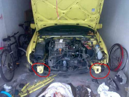

Kann mir bitte einer erläutern wo die Längsträger sind? Wenn möglich ein Bild?
Auf dem rechten Längsträger sitzt auch das rechte Motorlager. Die werden damit gemeint sein.
Ist zwar ein Golf 3, aber das ist egal:
Bild-1
Die Längsträger sind da wo deine Füße stehen wenn du auf der Fahrer oder Beifahrerseite sitzt, unterm Boden halt paralel zum Türschweller in Längsrichtung zum Fahrzeug.Da kannst du einen Unterstellbock/Stütze unterstellen.
