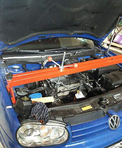

Die Motorbrücke sollte mit den Gummifüßen an den Gummianschlägen am Kotfügel anliegen oder?

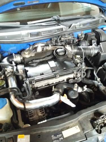

@ibano schrieb am 27. Mai 2018 um 13:38:07 Uhr:
ok, Danke für eure Kommentare.
So habe ich das gemacht:
(man beachte besonders das 6. Bild)
20170915-130800
20170913-130814-klein
20170913-130833-klein
