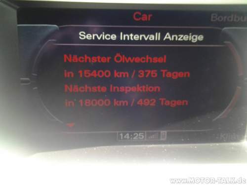

Die Öl- Frage bereitet mir auch noch Kopfzerbrechen, da scheiden sich ja mitunter die Meinungen gewaltig.
Im meinen Fall bin ich der Meinung das der Schaden bei mir durch das LL – Öl verursacht wurde, wobei der Beweis dafür allerdings nicht eindeutig zu erbringen war.
Offiziell war es ein „unglücklicher“ Verschleiß (kennt jemand einen glücklichen?) der immer mal auftreten kann.
Eigentlich wollte ich ja im neuen Motor auch gleich ein besseres Öl verwenden und auf Festintervall umstellen. Allerdings wurde mir davon von der KD Werkstatt nachdrücklich abgeraten, mit einer klaren Begründung dafür wollten sie allerdings nicht rausrücken. (Was wieder Raum für Spekulationen lässt.)
Da der neue Motor auf Kulanz ging haben wir uns dann auf einen Kompromiss geeinigt.
Das LL – Öl und der LL – Service bleibt aber der Ölwechselintervall wurde auf 15tkm begrenzt.
Die nächsten 2 Jahre läuft, Motortechnisch, ja eh wieder alles über die Gewährleistung, danach muss man halt, im Fall der Fälle, wieder über Kulanz verhandeln. 😁
Trotzdem bleibt doch ein leicht ungutes Gefühl wieder mit dem LL – Öl unterwegs zu sein.

Grad bei deinem Umgang mit dem Auto,(viel Vollgasanteil) würde ich nie das LL-Öl fahren, nichtmal im 5000er Intervall, weil es einfach von vorneherein nicht genügend Verschleißschutz bietet!
Was nützen dir die 2 Jahre Garantie, wenn in dieser Zeit der Motor halt stark verschleißt aber nicht komplett kaputtgeht??? Dann Kulanz, und wieder 5-8000€ selber zahlen, ist doch Schwachsinn, zumal du eh alle 15000km wechselst, und dann teures Müllöl einfüllen lässt, da ist ja dann der einzige Vorteil des LL-Service eh dahin!
Fülle lieber M1 0w40, oder OMV 5w40 ein, und Du kannst mit gutem Gewissen gas geben!
Aber jeder wie er will, ich würde die Tausende von € lieber in einen zusätzlichen Urlaub investieren...
