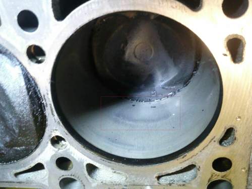

Richtig.
Im Idealfall ist der Kreuzschliff vom Hohnen deutlich sichtbar.
Im Anhang ein Foto zum typischen Erscheinungsbild eines Kolbenkipper. Die Auswaschung ist deutlich sichtbar.
Kolbenkipper
Noch ein paar Bilder vom Kolbenkipper.
Bild-1
Bild-2
Bild-3

@Hoogar schrieb am 25. Februar 2017 um 17:28:59 Uhr:
Zwickt das obere Pleuelauge vor Ut ?
