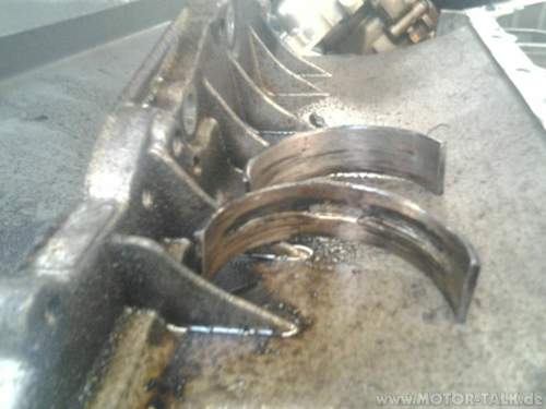

Hast Du Bilder von deinem Motorschaden??
Hier ein paar Bilder vom Handy, deshalb nicht ganz so gut.
Die ersten beiden Kurbelwellenlager wurden „runter geschliffen“ und lagen wohl so in der Ölwanne.
Die Riefen könnten auch durch im Ölkreislauf „umherirrende“ Metallspäne entstanden sein. Genau lässt sich das wohl nicht mehr feststellen.
Foto1009
Foto1010
Foto1011
+2

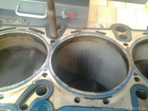

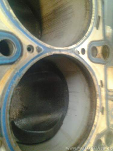

Noch zum Thema 3,2er... hab meinen ja mit 103000km gekauft, wobei aber bei 52000 ein neuer Motor reingekommen ist!
Hatte ihn selbst endoskopiert, und keine Laufspuren feststellen können!
Hab in dann auf Festintervall umgestellt, zuerst mit M1 0w40, und beim 2. Wechsel auf M1 5w50, dann alle 8-10000km Ölwechsel gemacht, je nachdem wie ich Zeit hatte!
Jetzt hat er 150000km drauf, also knapp 100000km auf dem neuen Motor, hab letztens die Zündkerzen gewechselt, und dabei wieder mal mit dem Endoskop reingeschaut... sieht immer noch wie neu aus!
Der Motor braucht auf die 10000km nichtmal 100ml Öl, und hört sich auch von der Kette her noch top an!
