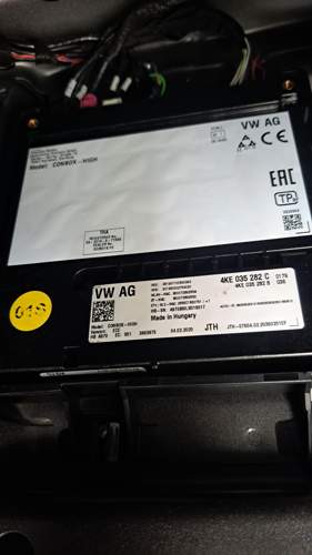

Für alle die, die ihre Fahrgestellnummer nicht finden ein Hinweis (hatte das gestern bei @RMo):
Die Feldmaßnahme 90TS bezieht sich auf das Telematik Steuergerät 4KE 035 282 C
Ich denke wenn ein anderes Steuergerät verbaut ist greift die Feldmaßnahme nicht.

Die Conbox befindet sich unter der hinteren Bodenabdeckung im Kofferraum (hinter dem linken Rücksitz).
Bei den vier Kofferraumösen muss man jeweils 1 Schraube lösen, um die linke und rechte Bodenabdeckung auszubauen (Torx 40). Mittig von dem hinterem Kofferraumboden muss man dann noch eine Spreizniete lösen. Dann kann man den hinteren Kofferraumboden soweit anheben, dass die Conbox sichtbar wird.
Conbox
@Tomac777 schrieb am 27. August 2025 um 14:31:23 Uhr:
Ok, Super...vielen Dank für die gute Beschreibung samt Bild.
Werde dann mal danach schauen, um zu sehen, was ich für eine Variante des Steuergeräts drin hab...

Ich habe bei mir nachgeschaut und es ist das besagte Steuergerät 4KE 035 282 C verbaut. Mein Fahrzeug ist allerdings noch nicht von der Feldmaßnahme betroffen. Ich denke hier heißt es wie bereits erwähnt, warten, warten, warten..
Bei meinem sitzt da das Zubehör für die Gepäckraumfixierungen wenn ich den Deckel hoch mache. In diesem Fall muss das Fach wohl komplett ausgebaut werden.
