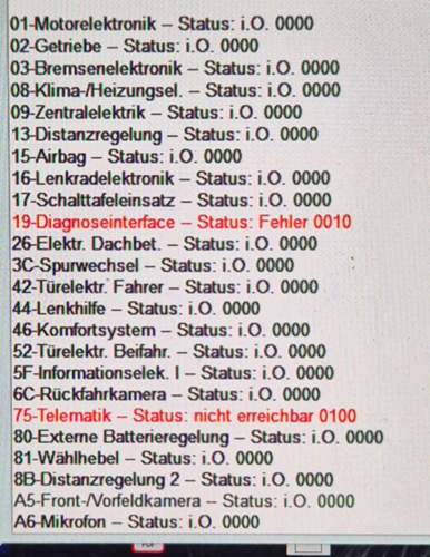

Heute Morgen auf dem Weg zur Arbeit ist mir aufgefallen dass sich mein Smartphone auf einmal nicht mehr mit dem touch mmi verbunden hatte, dachte mir aber nichts dabei und bin einfach weiter gefahren.
Auf der Heimfahrt gerade eben, wollte ich dem auf die Spur gehen und folgende Dinge sind mir aufgefallen:
-Die sos Leuchte leuchtet nicht mehr grün
-„kein Empfang“ (keine Striche beim empfangsbalken rechts oben am Bildschirm)
-wenn ich in die Bluetooth Einstellungen gehe, ist alles ausgegraut und es kommt wenn ich drauf tippe die Meldung „dieser Dienst ist derzeit nicht verfügbar“
Hat jemand eine Ahnung was hier los ist?

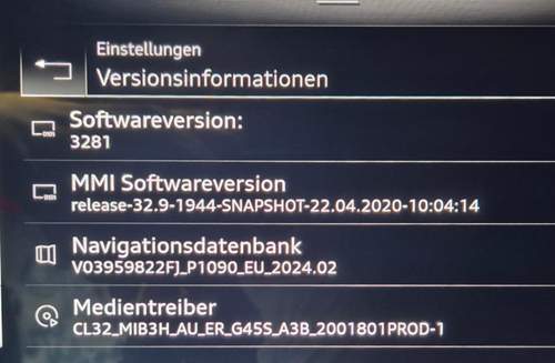

Hier paar Daten zum Fahrzeug:
A5 Cabrio
Baujahr: 23.01.2020
Erstzulassung: 01.07.2020
Softwareversion: 3281

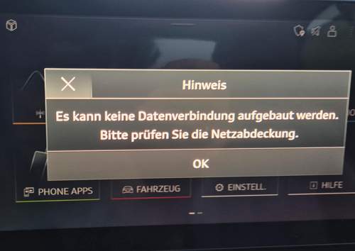

ich habe einen A5 Baujahr 2020 und habe seit 2 Wochen das gleiche Problem! Von heute auf morgen keine Bluethooth-Verbindung mehr möglich, keine Navigation, keine Verkehrzeichenerkennung!
MMI zeigt an: "Es kann keine Datenverbindung aufgebaut werden. Bitte überprüfen Sie die Netzabdeckung."
Habe beim Audi Händler angerufen vor 2 Wochen, die wussten auch nichts und meinten, dass ich einen Termin machen soll um erstmal Fehler auszulesen.
War dann eine Woche im Urlaub. Heute die Audi Hotline angerufen. Der Telefon Mitarbeiter wusste auch nichts genaues und meinte ich soll zu Audi fahren und ein Software-Reset machen lassen. Vielleicht geht es dann wieder.

ich habe genau dasselbe Problem seit letzter Woche. Zuerst hieß es, man müssen ein Software-Update durchführen, danach würde alles wieder funktionieren.
Danach hieß es allerdings, das "Telematik-Steuer-Gerät", welches für die SOS-Notruf-Funktion zuständig ist und auch in Verbindung mit dem MMI-Gerät steht müsse ausgetauscht werden.
Kosten ca. 1.400,- EUR....ich bin mehr als überrascht, der Wagen ist vom BJ 2020 (Typ B8).
