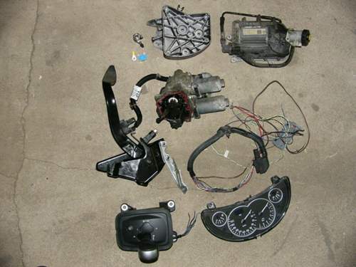

So, Anliegen erstmal erledigt, Codes und Schlüssel nun vorhanden, Easytronic ist drin und schaltet, alles im DIY-Verfahren machbar. Bissl Geduld beim Anlernen hat's aber gebraucht.
Das Schaltverhalten ist noch nicht perfekt, aber 1. scheint sie noch etwas zu lernen und 2. ist erstmal die alte Kupplung drin geblieben. Die originale MTA-Kupplung ist dagegen ein SAC-Typ (Kraft-nachstellende), mit vermutlich etwas geringeren Betätigungskräften. Das Verhalten schau ich mir nun aber erstmal an...
Viele Teile sind's ja nicht, die man braucht, siehe Foto 🙂 (Der Tacho ist dort natürlich nur Platzhalter, der MTA-Tacho war halt schon eingebaut. Man kann übrigens auch mit MTA-Tacho im Schalter fahren, gibt keine Fehlermeldungen und es wird statt Gang halt nur ein Strich angezeigt).

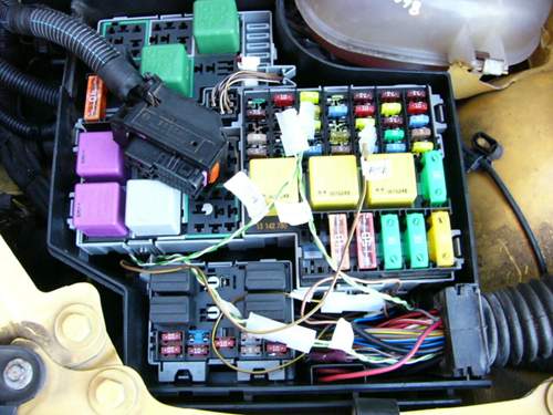

Alles wurde so geändert, dass Rückbau sofort möglich ist, man weiß ja nie, das nächste F kommt bestimmt 🙂 . Can-Leitungen und Startrelais-Masse sind deshalb mit Molex-Steckern im Sicherungskasten direkt umsteckbar. Der Rest der MTA-Elektrik würde ja nach Ziehen der 60A-Sicherung irrelevant.

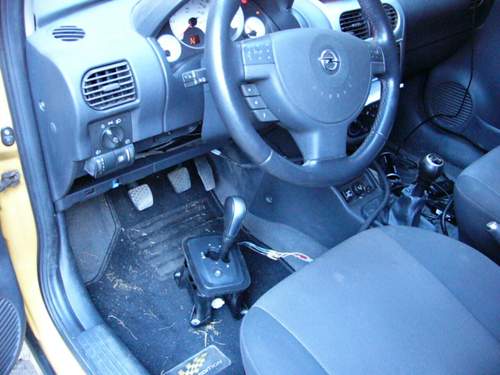

Schaltgestänge ist auch drin geblieben, innen abgesägt und mit Steckbuchse versehen. Kupplungsleitung und -pedal bleibt auch drin, letzters wird aber steckbar gekürzt (wie abnehmbare AHK). Das breite Bremspedal der MTA-Version ist lustigerweise nur eine etwas breitere angeschweißte Fussplatte, der Rest ist offensichtlich gleich, mir reicht das schmale auch, da bleibt mehr Platz für den linken Fuß zum Ausstrecken 🙂
Tempomat funktionierte dann auch auf Anhieb ohne Kupplungsschalter, noch als Schalter habe ich das nicht zum Laufen bekommen, die ECU hat immer eine getretene Kupplung gemeldet, trotz korrekter Verkabelung...

Respekt!!!!
Coole Sache ! Meinen Respekt !
Dadurch das du aber keine SAC Kupplung verbaut hast wird dir ,durch Verschleiß, der Tastpunkt wegwandern.
Da dieser aber fest im Steuergerät gespeichert ist wird die Kuplung mehr und mehr rutschen und das F durch "Kupplungstemperatur hoch" kommen.
Das kannste aber verhindern indem du den Tastpunkt der Kupplung neu anlernst wenn du mekrst das sie nicht mehr sauber packt.
