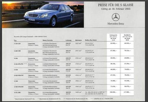

Ich widerspreche Dir ungern, aber die 7G gab es im ersten Mopf-Jahr (Code 803) noch nicht.
Sie kam erst ab 2004 (Code 804) zusammen mit DVD-Navi, Most, etc.
Anbei ein Screenshot der Preisliste vom10.02.2003 .
Die Preisliste von 2004 (mit 7G) ist in den FAQ hinterlegt.
lg Rüdiger 🙂
Preisliste 10.02.2003
So ist es, mein CL 500 damals hatte auch nur die 5G. Das war die gleiche Bauzeit als es das neue Naviformat aber nur mit CD gab. Wurde nur ein MJ gebaut meine ich
Seid doch froh, das 5G macht entschieden weniger Probleme als das 7G.
Hmmm bereits drei Monate später steht sie in der Preisliste drin. Nochmal raussuchen, aber bin 100% sicher.
Aber richtig ja. Die ersten 7G waren gruselig. 🙁
