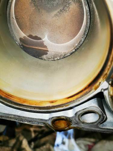

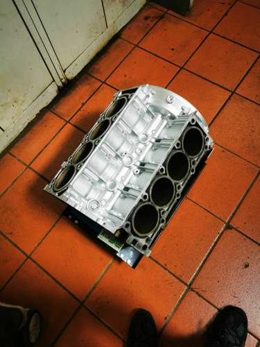

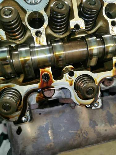

Hab vor kurzen einen 500 4matic geschlachtet für Ersatzteile für meinen. Da hatte der Motor 290.000 oben und die Zylinder laufbahnen sahen aus wie wie neu bis auf 2 riefen die wirklich klein waren. Serviceheft unbekannt im Motorraum hing ein Zettel aber nach 95.000km sah das Öl nicht aus.
Motor wird ein Tisch :-)
Img-20200903
Img-20200727
Img-20200714
Da musste dann aber auch eine Glasplatte schneiden lassen, damit man den Achtzylinder noch sieht. 😉
