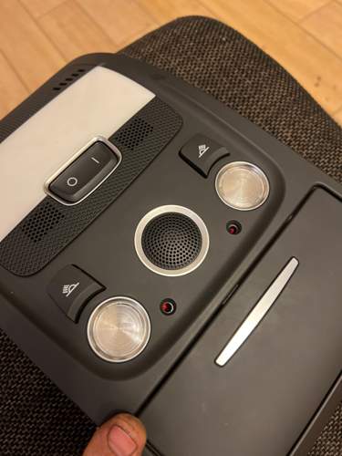

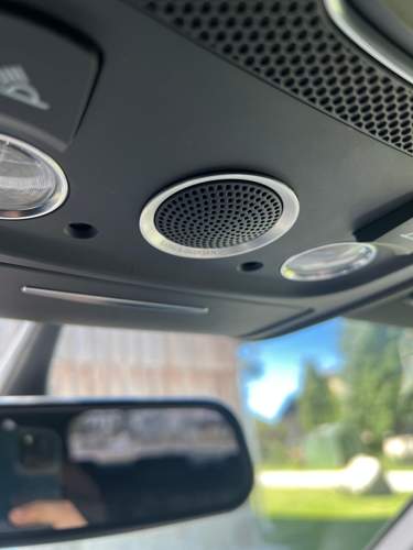

Was haltet ihr davon. Es kommt ein Audison 2 Zoll Breitbänder rein auf einem extra DSP Kanal mit Center Signal
Bild #211624891
Bild #211624893
Bild #211624895
Ich würde auch hier einfach den originalen Center leise mitspielen lassen. Wenn überhaupt.
Beim Center-Kanal des MMIs kommt immer ein Ton mit raus und ich fürchte es ist einfach ein Summensignal aus dem beiden Stereokanälen (müsste aber noch verifiziert werden).
wenn du da nun deinen neuen Center voll drüber einpegelst dann machst du dir deine Bühne schmaler da exklusive Stereosignale (bspw. Das Schlagzeug was von links spielen soll) nun auch unweigerlich in die Mitte ziehst.
