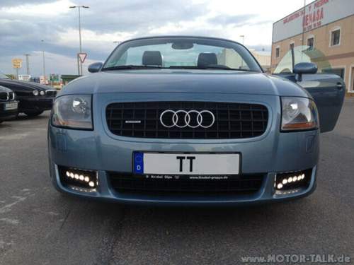

Ich spiele mit dem Gedanken mir das Hella Tagfahrlicht einzubauen, aber nicht die geraden da ich finde dass die die optik des TT's kaputt machen.
Nun habe ich aber gesehen dass es auch selbst formbare gibt und die sehen finde ich gar nicht mal so schlecht aus.
Ich habe auch schon im forum geschaut ob es die frage schonmal gab, habe aber leider nichts gefunden.
Nun meine Frage ist:
Wenn ich die TFL einbaue in der Frontschürze, blockiere ich damit irgendwelche Luftzulässe?
Ich habe auch vor dass die Zulassung erhalten bleibt, sprich dass ich sie so einbaue, dass der TÜV mir keine Probleme macht, die Montage Anleitung habe ich bereits.

beim 150 /180 PS befindet sich ein Ladeluftkühler hinter einem der Gitter, beim 225 PS befindet sich hinter jedem Gitter ein Ladeluftkühler.
Beim 3,2er mit DSG befindet sich hinter dem Gitter auf der Getriebeseite ein zusätzlicher Kühler.
Ich stelle mir den Einbau der einzelnen LED-Elemente (Lichterkette) wegen der gekrümmten Gitter nicht ganz so einfach vor, wenn es sauber aussehen soll.
Manfred

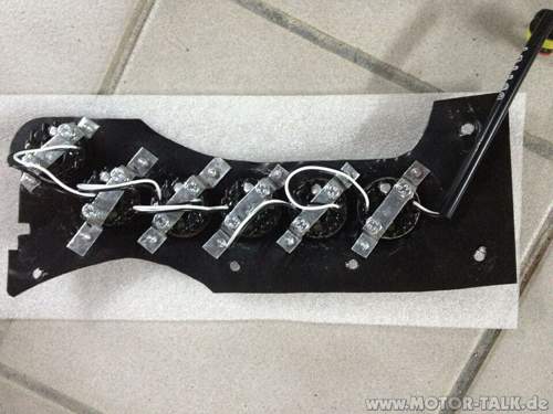

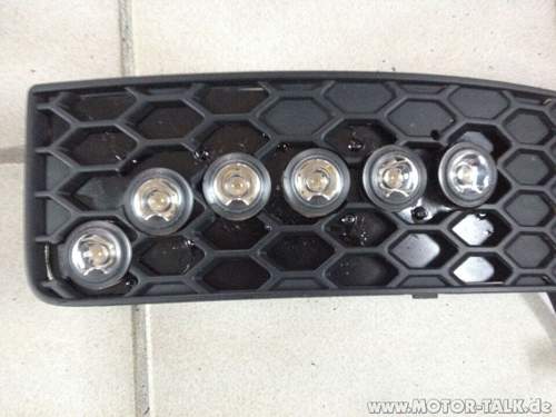

Gern möchte ich etwas zum Thema beitragen. Allerdings handelt es sich bei meinen TT um einen 3.2er, insofern gilt mein Erfahrungsbericht nur für dieses Model.
Wie Manfred schon erwähnte, liegt auf der Fahrerseite des 3.2er ein weiterer Kühler für das DSG Getriebe. Das Lüftungsgitter auf der Beifahrerseite ist hingegen nur eine Attrappe. Eine schwarze Abdeckung hinter dem Gitter verhindert dort jeglichen Lufteinlass.

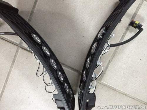

Auf der Fahrerseite geht der Großteil des Fahrtwindes durch den Frontspoiler (extra Luftführung) und (!) durch das linke Lüftungsgitter. Insofern muß dies beim Verbauen des Hella LEDay Flex Kits bedacht werden.
Anbei einige Fotos, die bekanntlich mehr sagen als tausend Worte.

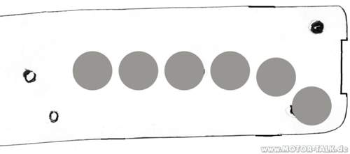

Ebenso findet der versierte Bastler eine Schablone im jpeg Format, die nur für den 3.2er passt. Ich habe auch eine Photoshop Version, auf der man die einzelnen LED´s nach eigenen Wünschen anordnen kann.
Besonders schwierig ist es, die Positionsauflagen (LED´s müssen 25 cm vom Boden verbaut werden und 90° zum Fahrzeug strahlen, usw.) des Gesetzgebers zu erfüllen. Die äußeren LED´s müssen zum Beispiel ein wenig in Fahrtrichtung ausgerichtet und fixiert werden (siehe Fotos).
Weitere Infos/Fotos (Kabelführung, Materialtips, benötigtes Werkzeug, usw.) zum Einbau, gern per PM.
Fazit: Ich bin ausgebildeter Feinblechner (auch wenn ich den Job schon seit 30 Jahren nicht mehr ausübe) und hatte noch das notwendige Werkzeug rumliegen. Ohne eine gut ausgestattete Werkstatt und handwerkliches Geschick möchte ich von diesem Kit abraten.
Wie Manfred schon schrieb, wenn es nicht gut gemacht ist, sieht es amateurhaft aus.
Die Geschmacksfrage zum Thema "Sieht TFL am TT MK-I gut aus?", möchte ich ganz bewusst außen vor lassen. Eine Kommentierung ist also hier nicht unbedingt notwendig ;-)
