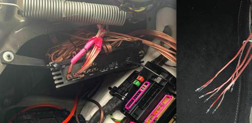

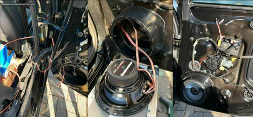

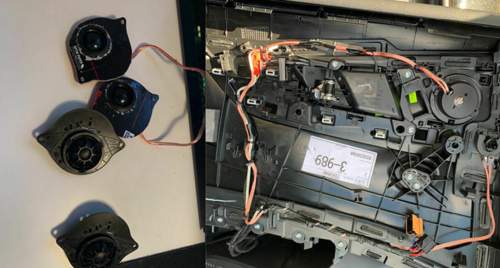

...Endstufe, Helix P SIX DSP MK2, daran direkt die vorderen HT und die Tief/Mitteltöner (Gladen ONE200 Set eigentlich für T6). Hinten laufen die Hochtöner über eine Weiche. (Gladen ONE165 Audi A4 M Set)

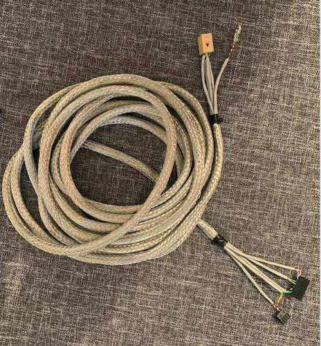

Wie hast du den Input gelöst? Ich habe aktuell ein zu dickes Kabel 5x2x1,5 qmm ohne Abschirmung.
Einbau & Anschluss hinten
Hochtöner Einbau

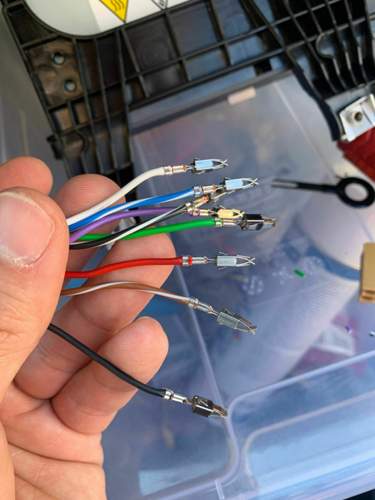

Highlevel Input

Was mir sofort aufgefallen ist, du hast keine Dämmung. Warum nicht? Glaube mir, du musst Dämmen, sonst holst du nicht das volle Potenzial raus und es klappert viel.
Als Dämmung würde ich nur STP Produkte oder das von Fortissimo nehmen. Ist zwar etwas teurer, aber es lohnt sich. Hatte auch erst Discountware drauf, die von selbst wieder abgefallen ist.
Wieso ist dein Signalkabel so stark? Ich habe 8x0,75mm2 verlegt und direkt am Quadlock Stecker eingepinnt.

Ich habe jetzt erstmal den Highlevel Input neu gemacht und mir einen USB Interface für die Endstufe gekauft 🙂

Bildschirmfoto-2020-06-17-um-22-21
Das neue Input Kabel sieht auf jeden Fall ordentlicher aus als das andere.

Ich würde Ggf erstmal schauen was eine ordentliche Dämmung und Montage der LS bringt. Der Hochtöner sollte nicht weiterhin in einem Gehäuse aus Karton sitzen. Auch könnte eine ordentliche Einmessung der Anlage schon was bringen.

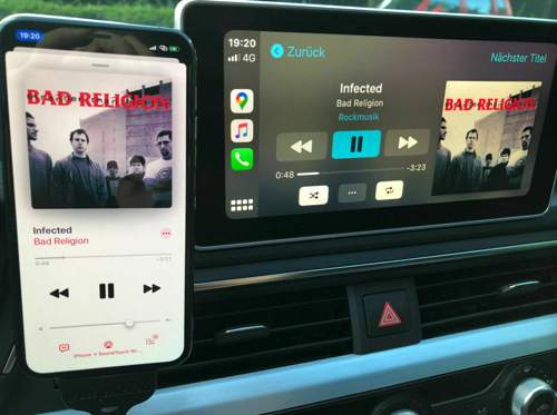

Als nächstes will ich zwei verschiedene Bluetooth zu SPDIF Konverter testen. Einer mit Airplay 2 der eigentlich für den Hausgebrauch gedacht ist 😁
Zusätzlich bin ich auf der Suche nach einer Möglichkeit das Low-Level-Signal direkt aus dem MIB zu bekommen. Vom Quadlock Stecker sind bei den drei 12er Steckern bei zweien jeweils 3 Pins frei und bei einem sogar 6 Pins.
Bei dem Links oben PIN 4,9 und 10
Bei dem Links unten PIN 5,6,9,10,11, und 12
Bei dem Rechts unten PIN 3,9 und 11
Ist einer der 3er Kombos für ein Headphonejack? Eventuell 5,6 und 12 vom Links unten?
Oder hat jemand das MIB schon auseinandergenommen? Wie sehen die ICs aus? Kann ich mir ein gebrauchtes MIB kaufen und mit dem experimentieren oder muss ich es zwingend freischalten bevor ich es verwenden kann?

Also ich teste gerade die hier:
FeinTech Bluetooth 5.0
(Bluetooth)
-> Funktioniert nicht wenn ans CarPlay angeschlossen
und
Bose SoundTouch Wireless Link Adapter
(Bluetooth und Airplay2)
-> Funktioniert sehr gut und die Steuerung der Apple Musik App über das Apple Car Play / Lenkrad ist weiterhin möglich.
Bleibt der Lauter/Leiser Drehknopf den ich mir wahrscheinlich so oder so einbauen werde:
URC
Airplay2 Verbindung
Endlich bin ich glücklich mit dem Sound 🙂 Und das umschalten auf Airplay2 funktioniert mit einem Tastendruck am Handy 🙂
