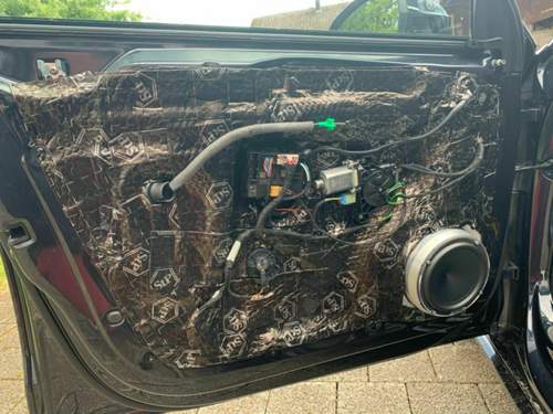

Für mich ist das „Audi Sound System“ (ASS) serienmäßig im neuen Audi A4 B9 Avant eine totale Enttäuschung gewesen. Wenig Bass, keinerlei Druck/Dynamik beim Klang – und alles rappelt ohne Ende. Wer Wert auf einigermaßen guten Klang legt, muss hier selbst nachhelfen. Ich zeige dir, was nötig ist, um das ASS aufzuwerten – damit es wieder Spass macht, Musik zu hören.
Kein Druck, keine Dynamik, dafür aber jede Menge Nebengeräusche durch Vibrationen – so macht das Musik hören nun wirklich keinen Spass. Nachdem ich bereits meinen alten Audi A3 8P mit Bose-System deutlich aufwerten konnte – nachdem ich viel Arbeit mit Dämmung in Kauf nahm – so war hier auch schnell für mich klar, dass dies auch zwingend im neuen A4 diese Arbeit nötig war, um das bestmögliche aus dem „ASS“ (Audi Sound System) heraus zu holen. Und der Unterschied von vorher/nachher ist so enorm, dass ich es nicht in Worte fassen kann, ehrlich! Die Kosten und die Arbeit war es defintiv Wert, ich kann’s nur jedem empfehlen.
Ich hab natürlich alles wieder festgehalten, um hier ausführlich darüber berichten zu können. Solltest Du also auch dein ASS aufwerten wollen, bist Du hier genau richtig.

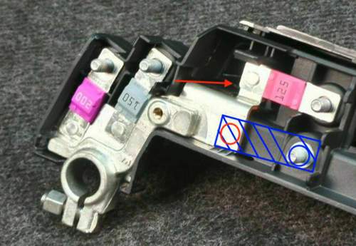

@djcan-dee Wie hast du denn das 12V Kabel an die Batterie angeschlossen?
Ich muss eins mit einer 60A Sicherung da dran bekommen.
Würde gern ein Stück "Blech" da auf den Verteiler auflöten oder müsste man das schweißen?
Bildschirmfoto-2020-06-09-um-19-52
Unter dem dicken + Kabel ist doch noch ein Anschluss frei wo du mit einem Kabelschuh drauf gehen kannst.

Man sollte ja immer so nah wie mögich am Pol selbst anschliessen, daher habe ich die Befestigungsmutter entfernt und gegen eine normale Mutter ersetzt. Den RingRohrkabelschuh habe ich aufgeschnitten, so dass dieser eingeschoben werden kann und wird durch eine selbstsichernde Mutter gehalten. Ich werde ein Foto davon machen sobald ich wieder an die Batterie muss.

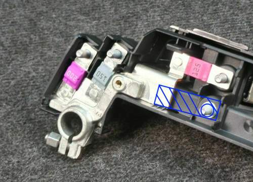

Ich habe es jetzt erstmal unten an der Mutter für den Ladeeingang angeschlossen.
Werde aber bei Gelegenheit den Verteilerkasten ausbauen und bei der roten Markierung ein Loch und eine Schraube von unten reinmachen und anschweißen und dann von oben eine Mutter drauf sowie statt dem Blech einfach gleich die 60A Sicherung einlegen. 🙂

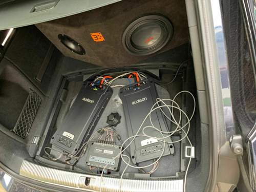

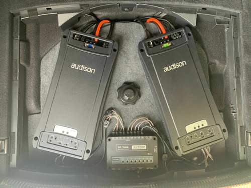

Hier mein aktueller stand:
Ich warte noch auf die THESIS HT, die voraussichtlich erst zum Monatswechsel geliefert werden :-(
Das 3- Wege aktive Frontsystem ist unbeschreiblich. Dagegen war das 2-Wege an der Forza wirklich kein Vergleich. Ich höre plötzlich Geräusche in Musik, die vorher nicht wahrnehmbar waren.
Ich freu mich riesig auf die HTs, bin gespannt was die nochmal bringen.
