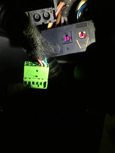

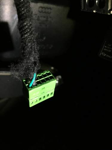

Hallo ich brauche eure Hilfe ich hab von einer Delphi auf Harman umgerüstet. Zusätzlich hab ich auch das Smartphone Interface nachgerüstet. Hat bei der Drlphi sauber gelaufen. Jetzt seit dem Umbau und ich hab alle Kabel nachgeschaut finde keinen Fehler. Evtl liegt es an der Pinbelegung. Ich kann ein USB Stick anschließen der läuft. Aber wenn ich das Handy anschließe geht es nicht er will verbinden aber die Ladeanzeige geht an und aus mehr passiert nicht.

Der Anschluss ist gleich
Die neue Unit muss die Lizenz für die usb Dose + Smartphone Interface drauf haben und richtig codiert sein
Ok also die FEC ist aktualisiert für beides. Zeigt auch alles an. Sind alle legal. Er will ja umspringen aber er schafft es einfach nicht weil er nicht richtig lädt. Es ist schwierig zu erklären auf einen Video ist es einfach zu erklären. Egal ob iPhone oder Android selbe Phänomen.
Es gibt auch keinen Fehler im Steuergerät.
USB läuft in beiden kann mp3 abspielen.
klingt nach dem das die Spannung fürs laden einbricht ?
mit akku 100% das gleiche ?
Ja genau das ist das Problem. Er will verbinden aber die Spannung bricht ab und dann für 1 sec. da und wieder weg. Und das fortlaufend
dose defekt
Ok danke das hat mir sehr geholfen dachte schon das das MMI ein Defekt hat. Danke danke.
kann am ende auch der fall sein; ich würde aber erstmal bei der dose anfangen 😉
