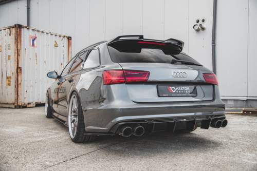

Ich habe einen S6 C7 Avant meine AGA ist schon umgebaut ich wollte jetzt passend zum diffusor größere endrohre dranmachen. Evtl jemand eine ahnung wie man das am besten ausführt? Lg
So etwas in der Art wäre perfekt
