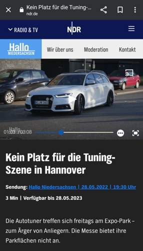

OT
@Matze-1401 ist das nicht deiner? 😛
https://www.ndr.de/.../...atz-fuer-die-Tuning-Szene,hallonds73374.html
@IronJustice schrieb am 31. Mai 2022 um 19:43:23 Uhr:
OT
Unter Umständen könnte das sein… 😁 😁
