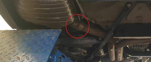

@pureneugier schrieb am 19. April 2020 um 12:30:40 Uhr:
Bekomm ich die trotzdem dicht? Hat da vielleicht einer von euch bereits eine Erfahrung gemacht?
Hast Du vllt. auch ein Foto von dem RS6 MSD wo man erkennen kann, wo er geschnitten wurde? Dann könnte ich mal an meiner AGA nachmessen. Die steht hier noch ausgebaut rum......
@brommsel
Danke. Ich hab leider nur dieses. Und das sollten die Original Schellen mit 55mm sein.
Schellen
MSD
Die rot markierte Stelle ist ja die, wo man normalerweise den Schnitt machen sollte. Und mir kommts so vor, wie wenn dort der Durchmesser etwas größer wäre.
Esd2
Habe gerade mal nachgemessen.
Der Rohrdurchmesser ist überall 60mm. 55mm habe ich nirgendwo gefunden. Die Schellen müssen dann also auch für DM 60mm sein.
Dein Problem wird werden, daß der Schnitt vom linken ESD direkt am Ende des Bogens oder womöglich noch im Bogen ist. Dort bekommst Du die Schelle nicht dicht. Deswegen war der MSD vermutlich auch so billig.
Aber auch hinter dem Bogen ist das Rohr nicht rund, sondern etwas oval. Hatte leider das Handy nicht mit, sonst hätte ich ein Foto gemacht.
Du solltest also versuchen, das Rohr dort etwas zu verlängern, damit Dir dort eine Schelle hält und auch abdichtet. Alternativ kannst Du auch direkt anschweißen. Das wird man aber alles nachher sehen und einen TÜV-Prüfer auf Fragen stoßen......
Danke fürs nachschauen. Ich seh schon. Die Endung bei der Schelle muss mit N statt M sein. Da lag der Fehler. Dann hat sie 60mm.
Nochmals Danke. Mal schauen was das wird 😉
