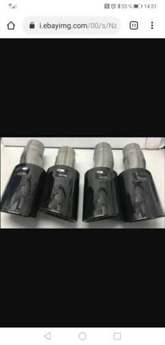

Weiss jemand wo man diese Endrohre herbekommt?
Gruss Heiko
Screenshot-20190827-145149-com-android-chrome
@sirhampel schrieb am 27. August 2019 um 14:53:01 Uhr:
Gruss Heiko
Die gibt es nicht einzeln.
Ich hätte noch welche in Chrom abzugeben falls Interesse besteht.
Benötige leider Schwarze.
Ich habe mir den linken Endschalldämpfer von der SAGA verbaut und möchte die schwarzen links anschweissen.
Gruss Heiko
@sirhampel schrieb am 27. August 2019 um 20:38:10 Uhr:
Gruss Heiko
Warum nicht einfach lackieren?
Hab ich fürs erste. Aber nur Matt halt. Und die SAGA ist glänzend.
