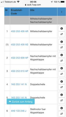

Sorry ich nochmal. Brauche bitte eure hilfe.
Hab jetzt ein komplette anlage von Rs6 gefunden.
Diese nummern hat der Verkaufer mir gegeben.
1. 4g0253411p
2. 4g0253611p
3. 4g0253612p
Das erste ist Saga Msd.
2. und 3. finde ich nicht. Hab schon auf seite 17 geschaut.
Laut V8T
-RS6 unterscheidet sich die SAGA zur normalen Abgasanlage NUR am Mittelschalldämpfer.
ESDs sind alle identisch-
Würde es so 1:1 passen. Auch wegen der klappensteuerung fur 4 Zylindermodus.
Und wenn alles Saga ist wird es dann extrem laut?
Oder zumindest gleich laut wie Rs6 SAGA MSD und Saga S6 Esd.
Danke vielmals im Voraus

Ob es noch lauter wird? Keine Ahnung. Aber zumindest vermute ich mal, so laut wie beim RS6. Und die beiden anderen Nummern müssten vom ESD sein. (siehe Bild)

Die Klappensteuerung ist nicht das Problem. Aber die Blenden der ESD vom RS sind ja anders. Das passt nicht ohne dass du die Stoßstange anpasst.
Die Kombi Rs6 SAGA MSD und Saga S6 ESD ist auf jeden Fall deutlich lauter.
Hab ich hier schon mal verglichen :
https://youtu.be/f0R9xV__7Ow
