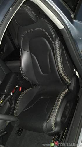

Heute hatte ich endlich mal Zeit.
Eigentlich ganz easy nur das kein Strom liegt.
Ausgangsbasis. Mechanisch Verstellbar, keine Lordose.
Jetzt funktioniert alles.
- Kein Airbagfehler
- Elektrische Verstellung
- Lordose
- Sitzheitzung
Einbauzeit 3 Std.
Morgen ist der Fahrersitz dran
Hier ein kleiner Vorgeschmack
hallo,
nur das kein airbagfehler kommt heißt nicht das dein system funktioniert!
für die fehlerkontrolle wird nur der widerstand gemessen und wenn der passt bekommst du keinen fehler.
bei der auslösung kann es trotzdem
zu problemen kommen!
das die betriebserlaubnis erloschen ist und keine versicherung die schäden der insassen zahlt dürfte auch klar sein.
hier ein ähnliches beispiel! funktionierte auch ohne fehlermeldung bis zum besagten ereignis.
lg
