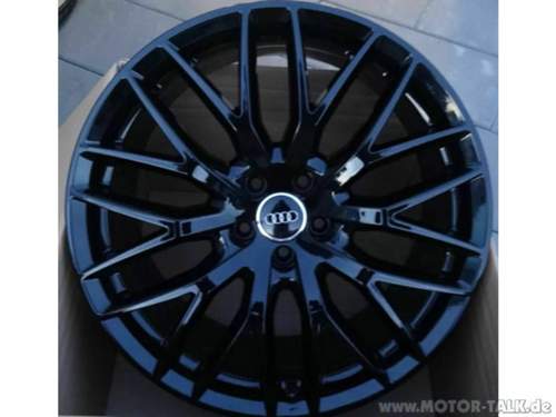

Hey Leute!
Hab mir ne S3 Limo bestellt..
Ist es möglich da 20 Zoller drauf zu ziehen?
z.B. Original Rotorfelgen? Wenn ja, welche ET etc. brauchen die? 🙂
Lg vroly

Ich glaube das wird in der Tat nix.
Ich habe den Vergleich genommen mit der S-line Felge von der Limo in 8x18 ET46.
Hier steht die Felge dann 1,2cm weiter raus, das wird dann zuviel sein, auch wenn die Limo mehr Breite verträgt als 3-Türer oder Sportback. Die Reifen mit einer 50er Höhe sind auch nicht für einen A3 vorgesehen, abgesehen davon dass es optisch ein Supergau werden wird...
Ich würde die Räder veräussern und mir einen passenden 16er oder 17er Satz suchen der problemlos passt.

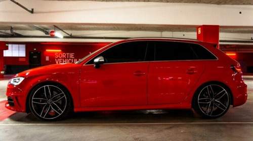

die ABT Felgen z.B. DR20 hat auch 9x20 ET40 und passt laut ABT, ABER man müsste dies individuell am Fahrzeug prüfen sagte man mir, da der Achsmittenversatz +/-4mm im worst case betragen könnte.
Zu 90% würde es gehen, aber sie hatten auch schon Autos da, wo es aufgrund der Fahrzeug spezifischen Toleranzen nicht gepasst hat. Aussage wurde am Telefon und nicht schriftlich getroffen...persönlich tendiere ich daher zu 8,5x20 ET45, da bei beiden Dimensionen Folgende Werte entstehen:
8,5x20 ET45:
Außenkante = 6,29cm
Innenkante = 15,29cm
9x20 ET40:
ußenkante = 7,43cm
Innenkante = 15,43cm
Anbei noch zwei Bilder der besagten DR20 Felge in 9x20 ET40 an einer S3 Limo.
