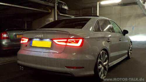

Gut Vroly, auf speziellen Wunsch dann doch ein Bild von meiner Limo 🙂
2014-05-01-16-10-59
2014-05-01-17-02-19

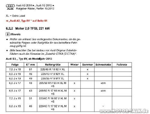

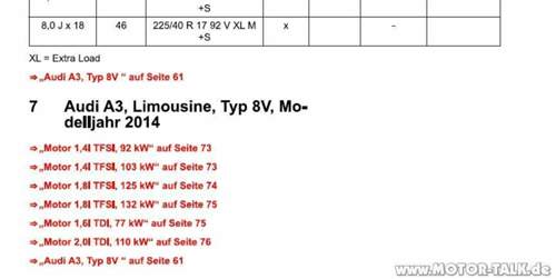

Mein Freundlicher schreibt mir jetzt folgendes:
"im Moment bekommen Sie leider ein eindeutiges NEIN von mir, die ganzen Daten der Felge passen nicht auf die S3 Limousine (siehe auch den Anhang).
Wäre ein schickes Angebot gewesen bei einem Neupreis von € 3200,00, nur für die Felgen, aber die ganzen Daten passen auf den A6 aber nicht auf den S3, kann zwar "passen", aber die Gefahr ohne Eintragung diese Räder zu montieren und nachher passiert etwas damit, nicht mit mir.
Ich finde auch noch kein anderes Angebot in 20 Zoll für den S3.........., also müssten Sie nochmal weitersuchen..................
Ansonsten stehe ich Ihnen gerne zur Verfügung, für weitere Prüfungen oder Fragen."
Aber TÜV sollte doch nicht wirklich das Problem sein!?
S3-2
S3-1
