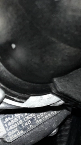

So, weil mich das Thema hier auch bissl beunruhigt hat, habe ich heute mal an meinem S3 Cab, MJ 2015 bissl recherchiert.
> MJ 2015 (laut erWin)
> Produktion (laut erWIN) war 10/2014
> Auslieferung AUDI intern (war Werkswagen) in 11/2014 (wurde auch der Brief ausgestellt)
> EZ auf AUDI dann 2/2015
Am Motor allerdings haben etliche Teile einen Stempel von 6/2014 - bedeutet (ist ja auch logisch), dass der Motor vor dem Wagen produziert wurde.
Der Turbolader hat bereits die neue "gute" Type 06K 145 722 A - Revision 3
Audi-s3-turbo-type-kennung
