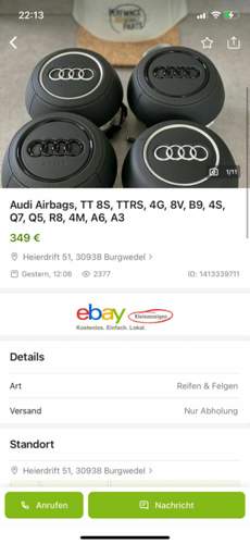

ich habe bei meinem A3 8V Bj. 2016 ordentlich Mist gebaut. Das Lenkrad ist durch ein kleinen Ausraster im Straßenverkehr demoliert worden…Wohl bemerkt ist mir das erste Mal passiert (wahrscheinlich auch das Letze). Nun, Lenkrad komplett hässlich, der silberne Ring + Audi Ringe komplett zerdrückt
- Gibt es die Möglichkeit eine neue Abdeckung für den Airbag zu kaufen? (Kosten und Wo?)
- Muss ein kompletter neuer Airbag rein? (Kosten…? 🙁)

Da musst du in der Werkstatt einen neuen Airbag bestellen und einbauen lassen, da gibt es meines Wissens nach keine Abdeckung für.
Gebrauchte Airbags kannst du dir aus dem Kopf schlagen, das ist fahrlässig, da du die Vergangenheit nicht kennst und dir den niemand einbaut wegen der rechtlichen Geschichte.
Zudem ist geschultes Personal für den Einbau notwendig.
Ich schätze mal so 500€ - 1000€.

Wurde natürlich auf Garantie getauscht, hatte auch gefragt, was so ne kleine Beschädigung sonst kosten würde... Der Airbag alleine haut mit 750€ rein plus die Arbeitszeit. Also ca. 800€ mind.

Abdeckungen gibt es als Ersatzteil neu (gebraucht?)
https://www.ebay.de/.../133711186228?_trksid=p2349624.m46890.l49286
https://www.ebay.de/.../313478341069?_trksid=p2349624.m46890.l49286
Original TN gibt es dazu auch?! müsste dann der Audi Partner bestellen können?
Kosten so um die 100 Euro plus Einbau. Wozu neuer Airbag wenn noch nicht

Das habe ich mir schon alles angeschaut. Würde ich direkt kaufen, aber ich weiß nicht ob ich meinen Airbag da einbauen kann…Oder ob sich der jetzige problemlos lösen lässt.

Ich habe jetzt mal eine Abdeckung bestellt. Ich befürchte zwar der Airbag lässt sich von der jetzigen Abdeckung nicht lösen (bestimmt Spezialschrauben von Audi) aber ein Versuch ist’s wert. Stutzig macht mich nur das es Abdeckung und Airbag immer nur im Ganzen zu kaufen gibt… :/
Update: War heute bei Audi. 800€ verlangen die. Es gibt nur den kompletten Airbag. Habe mir jetzt bei eBay eine Abdeckung bestellt (60€) und versuche mit meiner Werkstatt den aktuellen Airbag dort hinein zu packen. Hoffe es funzt alles.
