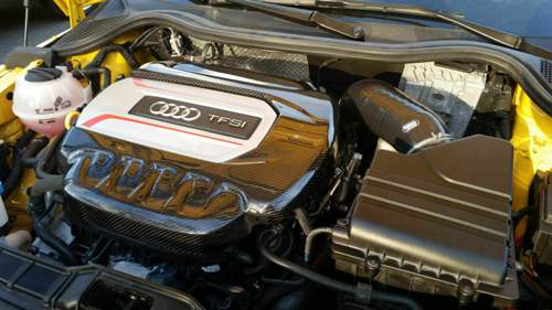

...Ich hab mich verschrieben-Asche auf mein Haupt! Es sind natürlich ca. 450NM (454) und keine 550NM. Bezüglich deiner Frage nach LuFi: ich hab nen nichtgeölten Tauschplattenfilter von Pipercross drin und danach ein Samco Luftfilterrohr. Sieht natürlich nicht so schön wie Eventuri aus, aber erfüllt seinen Zweck.
Hier mal ein Bild vom Motorraum.
Ästetik pur ist der Luftfilterkasten jetzt nicht aber an sich macht das Gesamtbild schon gut was her.

@jabo 4F schrieb am 19. Juni 2020 um 21:18:52 Uhr:
Der Kasten ist ja optisch auch Serie ;-)
